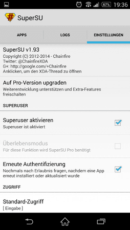

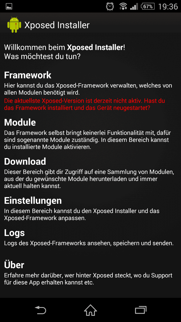

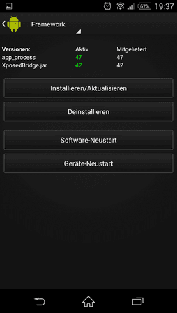

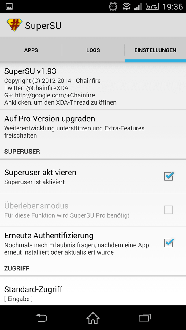

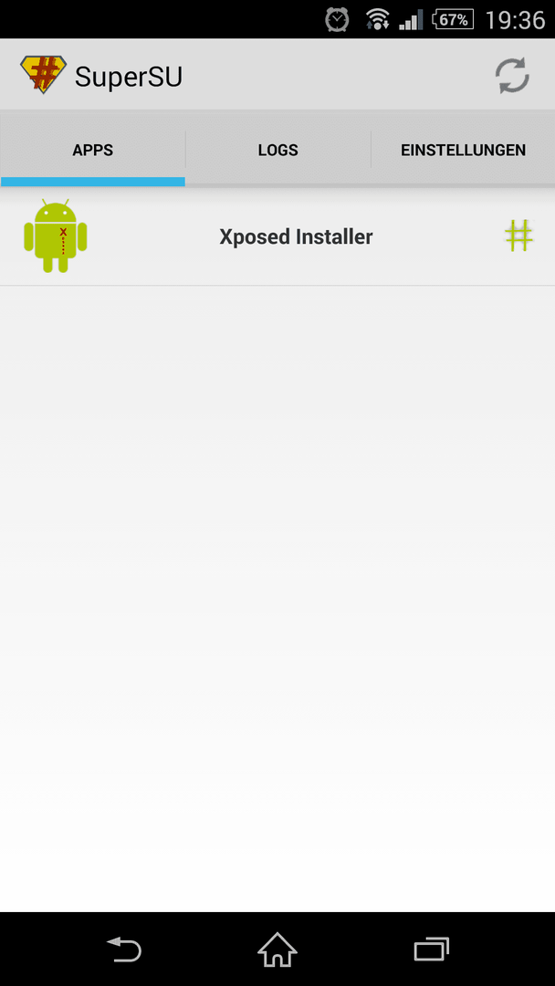

Ich hab da ma ne Frage...
Ich habe, wie man auf den Screenshots sieht, root.
Habe in der Recovery die aktuelle SuperSU geflasht.
Jetzt wollte ich die GravityBox testen... Vielleicht habe ich was überlesen aber XposedFramework geht nicht richtig. Der sagt ich solle Neustarten - habe ich mehrfach getan.
Was könnte ich falsch machen?

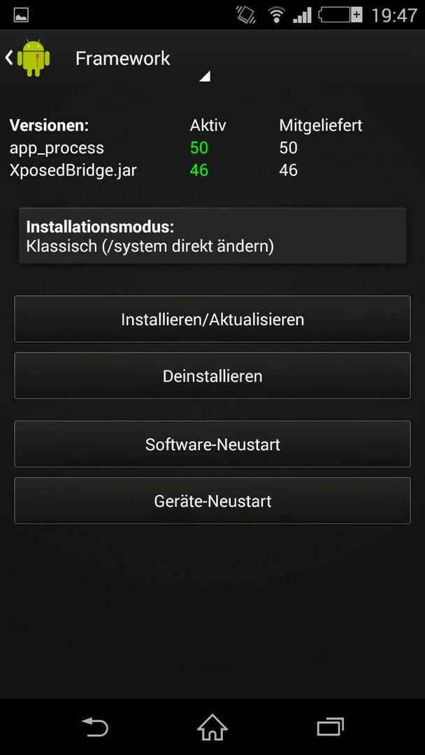

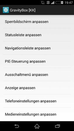

xposed 2.5 beta 2 wäre die richtige Version und GaravityBox KK
Reaktionen: derOyabun
Ah... GravityBox KK habe ich... dann mach ich das mal mit der Beta2... melde mich :D Danke!
EDIT:
Ja, perfekt! jetzt geht's!
Man man man :p Ihr seid mir aber auch paar Trantütchen...

gerootet, Su,
<permission name="android.permission.WRITE_EXTERNAL_STORAGE" >
<group gid="sdcard_r" />
<group gid="sdcard_rw" />
<group gid="media_rw" />
</permission>
kein root und Su
</permission>
OK Henry2010 Danke Dir, dann fehlt mir jetzt nur noch die Aussage von einem KitKat Nutzer ohne Root Zugriff ob sich auf der externen Speicherkarte mit alternativen Dateimanagern weiterhin Ordner erstellen lassen was eigentlich nicht der Fall sein dürfte!
Schau nochmal in den Spoiler weiter oben. Da steht nichts davon, stammt aus der entpackten orig. FTF von o2 - Andriod 4.4.2.
Von CM11 =>
Stock ROM 681 mit dem Flashtool Flashen...
Via Fastboot den DoomLorD Adv. Stock Kernel 681 flashen...
In der Recovery SuperSU flashen...
Fertig -.-
Mit Rootexplorer zumindest nicht.
Reaktionen: fnetf
