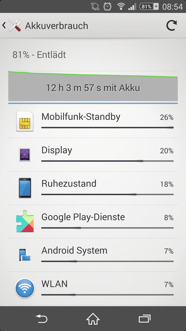

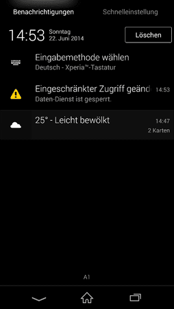

Hallo Leute,
ich habe mein Z1 seit letzten November und seit einigen Wochen ein Problem was ich nicht indentifizieren kann.
Bei mir verbraucht der Mobilfunk-Standby mehr Akkuleistung als alles andere, sogar das Display. Daher komme ich mit einem am morgen voll geladenen Akku gerade so über den Tag.
Weiter kommt manchmal die Meldung Eingeschränkter zugriff geändert - Daten-dienst ist gesperrt. Dabei habe ich eine Internet-flat
Hab Ihr Ideen woran das liegen könnte?
lg
franz
Hast du irgendeine app kürzlich installiert?
Leider gibt android selber kaum Aufschluss über den batterieverbrauch. Hole dir mal eine app aus dem playstore, welche mehr Aufschluss bietet
dass ist ja das komische, ich habe seit ewigkeiten keine neuen apps mehr installiert.
welche app würdest du mir da empfehlen?
Bis auf den viel gerühmten Standard Tipp fällt mir jetzt keiner ein.
Wackelockdetector, Betterbatterystats uvm.
Meet
Könntest mal die Mobilfunkzugangspunkte zurücksetzen. Wenns nicht hilft vlt. auch mal die SIM-Karte kurz entfernen und neu einlegen.
Bei nem anderen Handy hatte das erste gut funktioniert.
Solltest du in nem Bereich wohnen wo 2g und 3g ständig wechselt, würde es vlt etwas bringen auf "nur WCDMA" zu stellen.
