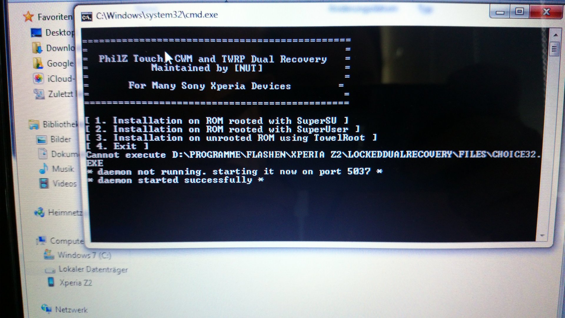

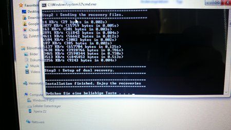

ERstmal danke für diesen Thread hier.:thumbsup:
bei mir kommt leider folgende fehler meldung wenn ich die .bat ausführe um das Recovery zu installieren. ich kann auch garnichts auswählen, der kopiert alles ist alles wunderbar aber ein recovery habe ich nicht. :(
Das Problem sieht man im ersten Screenshot, er versucht "choice32.exe" aufzurufen, scheitert aber. Das ist ein Programm unter Windows mit dem unter anderem die Batch Datei und deren Menü's gestaltet sind, kann er die nicht laden, kannst du auch nichts auswählen.
Welches Betriebssystem hast du?
Wie immer als Tipp, vorher mal frisch booten, Virenscanner aus, nix sonst im Hintergrund laufen lassen usw..
Windows 7 habe ich 32bit kein Virenscanner und im hintergrund läuft garnichts.
