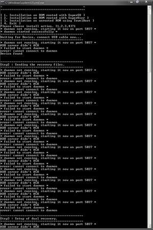

Ich versuche die Recovery zu überspielen,jedoch kommt ganze Zeit ein Fehler. Ich wähle den Menüpunkt das ich SuperSu ausgewählt haben,danach geht es nicht weiter. Bekomme die Rückmeldung das die Software auf das Gerät wartet, obwohl das Rootverfahren wunderbar funktioniert das Gerät wurde auch erkannt. Ich gehe davon aus, das die neue Recovery auch nicht funktioniert,bereits mehrmals probiert.
Bekomme jedes mal diesen Fehler. Woran scheitert es?

Bei dir hat er mit dem ADB Server ein Problem. Starte mal deinen Rechner komplett neu und versuch das nochmal..
Reaktionen: golden eyez
