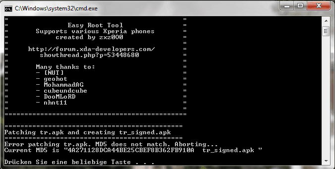

Hmm und was mach ich hier falsch? :/
USB Debugging ist an, FW ist .402, installieren von unbekannten Quellen ist an, Easy Root ist in einen Ordner aufm Desktop mit Files, .bat und .sh...
Bekomme immer diese Meldung..
Danke schon mal^^

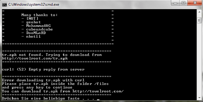

Danke schon mal^^
Beim patchen scheint es Probleme zu geben, versuch noch einmal die tr.apk herunter zu laden und in den Ordner zu packen. Bzw ist bei dem v4 Toolkit ein automatischer Download dabei.

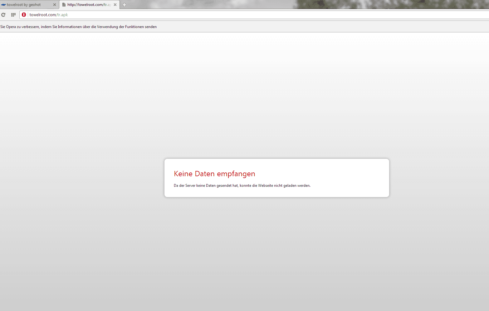

Hmm und wo lad ich des am Besten runter? Towelroot.com geht leider nicht....
Hab es auch schon 5x von "[Anleitung][ROOT] .402 ohne Downgrade!" runtergeladen...
Wieso geht das nicht, die Seite ist problemlos zu erreichen?

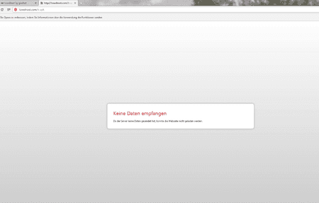

Hmm ich komm da leider nicht weiter... Auch schon alles was anklickbar ist versucht...

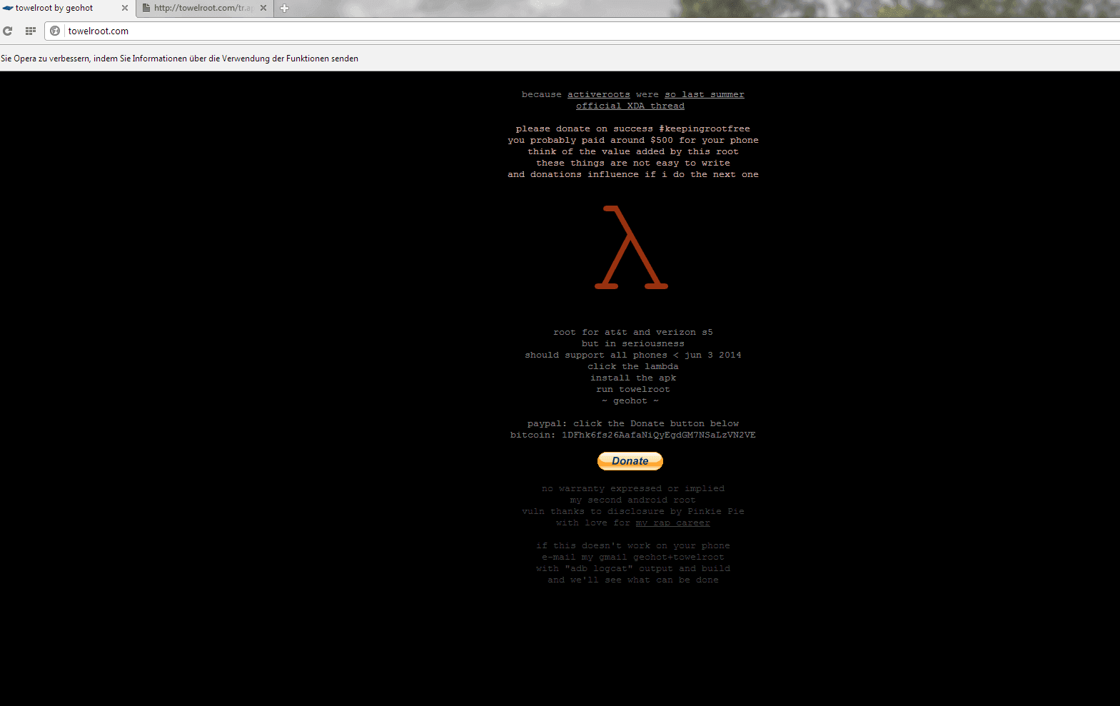

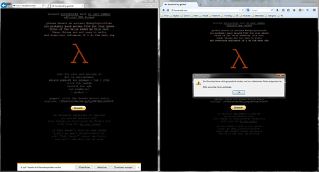

Versuch mal mit Rechtsklick und speichern unter (auf das orange Sysmbol klicken).
Oder mit Firefox, mit dem ging es bei mir (aber auch nur mit "Speichern unter").
Also hier geht es so, mit Opera kenn ich mich aber nicht aus ;)
Links Internetexplorer, rechts Firefox (mit Meldung), bei Opera passiert gar nix. Ich glaub ich soll es wohl nicht rooten mein Z2...^^

Dein Fehler sollte nun auch behebbar sein. Ich habe die Anleitung upgedated. Es gibt scheinbar eine neue TowelRoot v2, die Info's dazu stehen im Hinweis im ersten Abschnitt.
