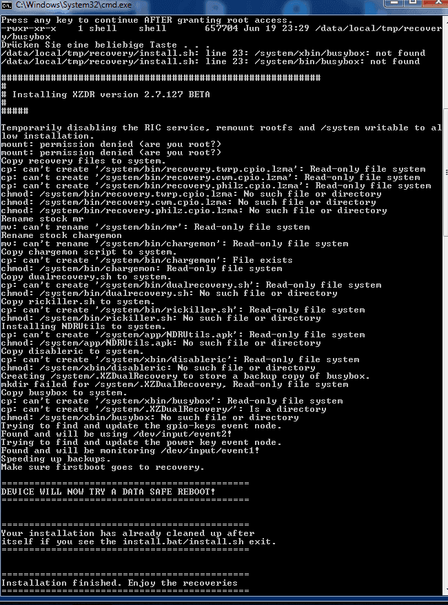

Hab auch das Problem, das nach Installation der Recovery zwar ein Neustart erfogt, aber nicht ins Recovery. Komme auch manuell nicht hinein. Root mit 2.0 SuperSu vorhanden und läuft auch alles gut. Hab alle neuen verlinkten Versionen benutzt. Bei der Installation des Recovery habe ich 1. ausgewählt.
Kann da jemand helfen?
read-only filesystem ist dein Problem. Hast du die neue Version des Toolkit's verwendet, also v5 ? Hast du "make it ra1n" geklickt und einen Moment gewartet bis das Tool fertig war? Dort werden die meisten Fehler gemacht. Wenn das auch nicht hilft, wie in der Anleitung unten beschrieben, wirst du am schnellsten zum Ziel gelangen in dem du ein frisches sauberes Stock Rom flashst und es noch einmal machst.
Ja alles so gemacht-Root geht ja auch. Reicht ein Reset auf Werkszustand? Falls nein, wie spiele ich das neue gleiche ROM 402 auf?
Ob ein Werksreset reicht, weiß ich nicht. Ansonsten mit dem Flashtool einfach eine .402 Stockfirmware flashen, Anleitungen findest du hier im Forum, z.B. diese hier
