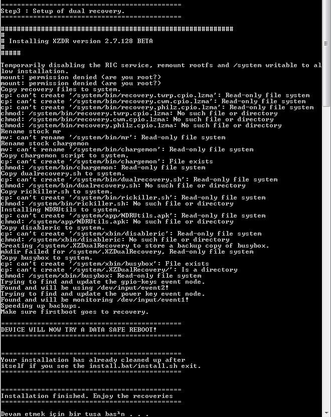

das habe ich schon gemacht.firewall ausgeschaltet und virenscanner,aber das funktioniert immer noch nicht schon komisch.
Gerade eben gedacht,das es funktioniert hat. Das Telefon geht,aber nicht in den Recovery Mod.
Da steht, das du kein root hast. Und er die Dateien nicht kopieren kann.
Wie redfrog82 schon schrieb, nun hast du eine andere Fehlermeldung welche besagt das du kein Root hast.
Ich kann echt immer nur den Tipp geben, der bei 99% der Leute hier geholfen hat, komplett frisches Stock Rom flashen, vor vorne beginnen, dann klappt es normalerweise einwandfrei.
