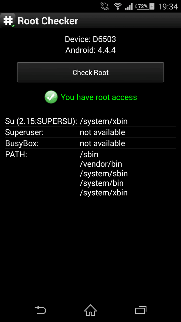

Moin, ich habe ein Xperia Z2 mit der Android Version 4.4.2 (Build 17.1.2.A.0.314) und habe es vor etwa einer Woche mit dem Easy Root Tool von xda gerootet. Nun ist ja Android 4.4.4 OTA ausgeliefert. Wenn ich OTA update, bleibt mein Root erhalten oder muss ich die neue Version per Flash Tool aufspielen?
Also habe es grad geupdated und root blieb er halten. :cool:
Bleibt nicht erhalten
Dann frage ich mich, ob du auf mein z2 gucken kannst... Extra Screenshot gemacht vom rootchecker... Und bei mir ist root drin geblieben!
