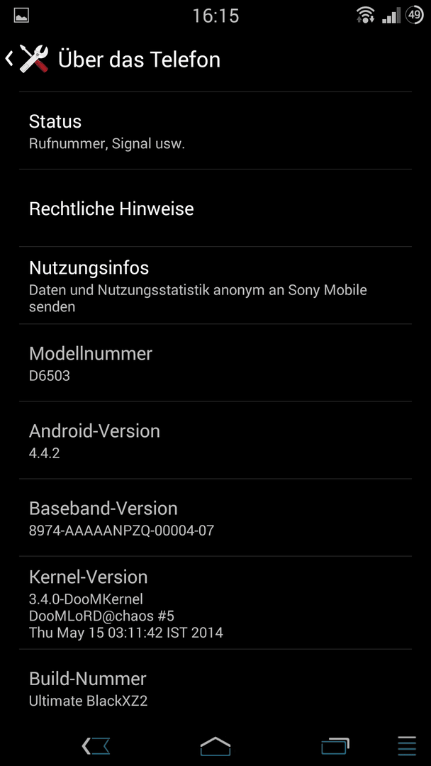

So hier mal ein kleine Vorstellung des Ultimate BlackXZ2 Rom inkl. installations Anleitung!
Das Rom ist völlig Sony basiert aber schon die Version 17.1.A.2.69 nur eben ganz Edel die Menüs etc. in schwarz angepasst so das es natürlich ideal zum schwarzen Z2 passt!

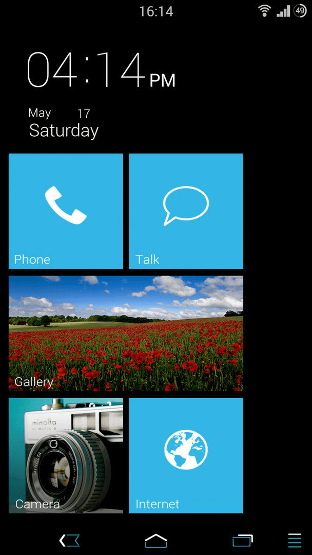

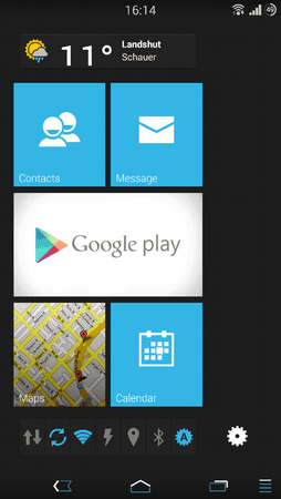

p.s. Mein Homescreen ist einfach mit dem Buzz Launcher erstellt! nav keys = exposed installer & EXthemer
