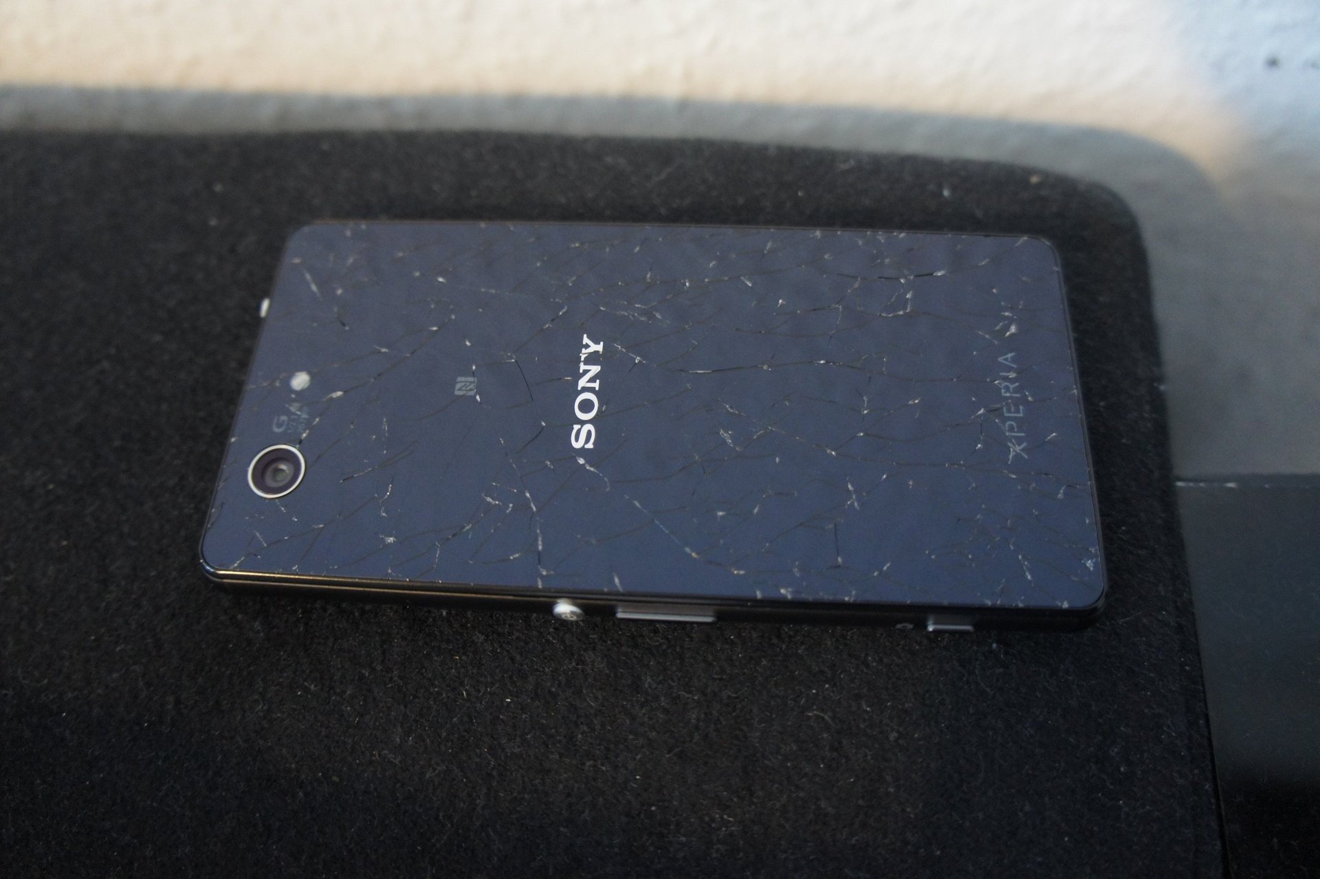

Das Handy lag einfach auf dem Tisch. Dann machte es laut "klack". Und das Glas war gebrochen. Nicht zu fassen. Und in der Filliale von Cyberport wollte es natürlich keiner glauben. Die haben es eingeschickt zur "Prüfung". 500 EUR sind damit erst mal bis zu 6 Wochen festgesetzt.
Für mich ist das Thema Sony bei Smartphones jetzt gegessen. Beim Z1 einen "Wasserschaden" gehabt. War ein Garantiefall aber es hat ohne Ende Ärger bereitet.
Das Z1 Compact hatte einen Blitzbug. Es wurde unrepariert zurückgeschickt.
Und jetzt das. Es reicht.

Ich hatte mal einen Glasbruch bei einem IPhone 5S, da sah es genau so aus!
Allerdings hatte ich mich seinerzeit mit dem Gerät in der Hosentasche (am Hintern :biggrin: ) irgendwie unglücklich ins Auto gesetzt und dann knick knack wars das!
Da war dann auch die Glasscheibe ganzflächig und gleichmäßig gebrochen!
Vielleicht war es bei dir ähnlich und du hast es nicht gemerkt, ohne dir was unterstellen zu wollen!

Also erst mal: man sieht, dass es durch Spannung gebrochen ist. Solche Bruchmuster hab ich schon oft genug gesehen.Sollten die bei Cyberport die Prüfung/Reparatur berechnen würde ich dagegen vorgehen. Jeder Gutachter wird bestätigen können, dass das Gerät nicht gestürzt ist.

Sieht man das wirklich? Ich bin da wirklich kein Profi darin, aber sollte es nicht bei einem Spannungsriss eher nur einen einzelnen Riss quer oder längs durch das Display haben?
Kann auch so aussehen. Je nachdem wie das Glas verklebt ist. Sieht man auch oft bei schlecht verbauten Fensterscheiben die dann bei Temperaturschwankungen Spannung aufbauen.
Bei Sturz- oder Druckschaden würden die Brüche ja alle aus Richtung des "Epi-Zentums" (mir fällt gerade kein anderes Wort ein^^) kommen. Sieht dann aus wie ein Spinnennetz.

Gehärtetes Glas steht nunmal prinzipbedingt unter Spannung, da reicht eine minimale Abweichung bei der Fertigung damit es bricht.

Die Sache ist für mich ganz einfach. Wenn das Glas so unter Spannung stehen würde, dass es von allein ein hundert Stücke zerbricht, dann ist ein solche Glas druckempfindlich. Als im anderen Strang von diesem "ploppenden Display" gesprochen wurde, habe ich testweise mal relativ fest auf die Rückseit gedrückt, zwei drei mal etwa da wo das Sony-Logo ist.
Wenn das Display so empfindlich wäre, dann hätte es bei diesem Drucktest zerspringe MÜSSEN. Ist es aber nicht. Das Rückenglass hat eine Winzigkeit nachgegeben (was gut ist) und ansonsten ist nichts passiert.
Und genau so würde ich es auch jedem empfehlen. Einfach beim Kauf mal mit dem Daumen auf die Rückseite drücken und wenn es dann kaputt ist, sofort reklamieren. Weil: ein bischen Druck muss die Rückseite aushalten (und hat es bei mir ja auch).
Und bei wem die Rückseite dann noch in Ordnung ist, der sollte sich auch nicht mehr kirre machen lassen.

Leider muss der Drucktest nicht das Ergebnis bringen was man sich erhofft.
Ausser ich hab nen Denkfehler.
Denn so gesehen ist das hintere Glas ja nicht druckempfindlich, sondern evtl nur zu eng im Rahmen?!
Das hieße das der Druck nichts ausmacht, sehr wohl aber eine eventuelle thermische Ausdehnung.
Dadurch würde das Glas "gestaucht" werden und aufgrund dessen dann springen.
Also so würde ich das verstehen...
