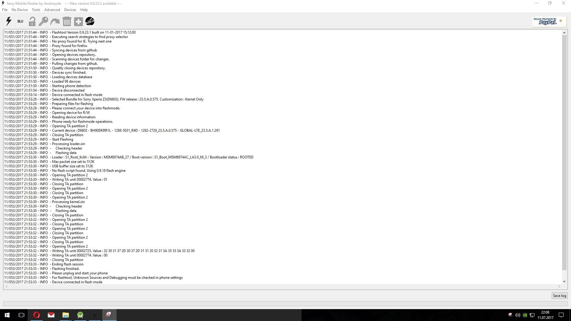

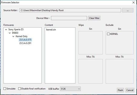

Ich habe jetzt die Anleitung jetzt bis zum eigentlichen Flashvorgang durchgeführt. Nun kommt aber das Problem/, was ich nicht verstehe.
Zum einen leuchtet die LED nur kurzzeitig grün auf (ich hätte erwartet, dass sie während des ganzen Flashvorgangs leuchten würde) und ist dann aus. Das Flashtool sagt, aber dass das Smartphone trotz erloschener LED im Fastmode Modus verbunden ist.
Ich kann auch den Flashvorgang auch starten, aber wenn ich dann mein Handy wie von dem Tool verlangt vom PC trenne und neu starte ist die Firmwareversion immer noch auf 291. Müsste die nicht auf .575 stehen?
Oder soll ist die .291 weiterhin korrekt?

Hi ja das ist beides normal. Da du nur den Kernel am Rom änderst wird unter Systemeinstellungen die alte Firmwareversion .291 angezeigt.
Die LED leuchtet während des flashens gar nicht, nur beim anstecken an den PC.
Das Handy trennt die Verbindung zum Flashtool nach einer oder zwei Minuten Automatisch wenn man nichts macht. Das ist auch normal.
Wenn du den Kernel .575 flashen konntest musst du jetzt nur das TWRP installieren und dann die SuperSU per TWRP flashen.
Müsste geklappt haben. Ich habe ja keine Fehlermeldung bekommen. Sofern dir in den Logs vom Flashtool nichts komisches auffällt werde ich weitermachen.
