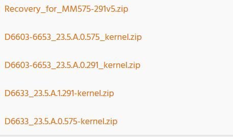

Wenn man die entpackt, habe ich einen Ordner in dem drei Sachen enthalten sind. Zwei .sin-Dateien und einen Ordner, der sich META schimpft. Deshalb habe ich die gleich umbenannt, da ich sonst nicht weiß, wohin damit.
Anbei mal zwei Bilder. Zusatz: Ich besitze ein Z3 Dual (6633) und musste dementsprechend die unteren zwei Files nehmen.
Auf dem anderen Bild sind die Dateiendungen zu sehen. Wurde korrekt unbenannt.

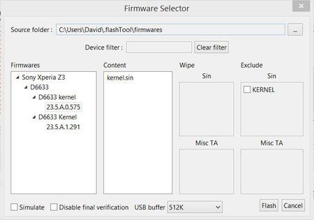

Und hier noch ein Bild, was man im Flashtool Menü auswählen kann.

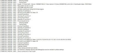

Ja, ich soll das Handy starten. Es startet zwar, aber es bleibt im Ladescreen (In der Mitte steht: "SONY" und unten: "XPERIA") hängen.
[doublepost=1495029683,1495029476][/doublepost]Und hier noch, was nach dem Flashvorgang aufgezeichnet wird.

Alles so weit sieht das alles gut aus.
Flash mal den anderen Kernel zurück und gucke ob das Handy dann wieder startet.

2. Welche Dateien muss ich denn jetzt genau herunterladen? Zwar wurde geschrieben die ersten drei, aber die Tatsache, dass das .525 Dateien dabei sind irritiert mich. Schließlich habe ich eine FW Version .291.
Darum würde ich gerne wissen welche Dateien ich nun exakt brauche.
Ich weiß die Fragen sind vielleicht etwas trivial, aber ich hatte schon wie gesagt mal einen Bootloop und das will ich nicht noch ein zweites Mal.
Gruß Max
Hallo, leider kann ich dir die Frage 1 nicht beantworten. Ich habe bei all meinen Sonys den Bootloader nie geöffnet. Frage 2 is einfacher. Die Datei die sich. 525 nennt ist nur der Kernel, der die Lücke enthält, wodurch das andere Tool das Twrp installiert und du dadurch SuperSU oder ein bereits gerootetes Rom installierst. Du brauchst die also auf jeden Fall.
