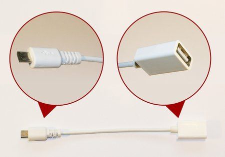

Mein OTG-Adapter vom eBay-Verkäufer osmanlee815 im Wert von nur € 1.74 inkl. Versand ist angekommen und ich bin höchst zufrieden. Wie Ihr meinen angehängten Fotoaufnahmen entnehmen könnt, sind Stecker und Buchse im Apple look and feel gehalten und die Verarbeitung ist hervorragend.
Maus, Tastatur und USB-Stick funktionieren damit einwandfrei am SGS2. Denke daß man mit dieser Investition nichts falsch macht.
