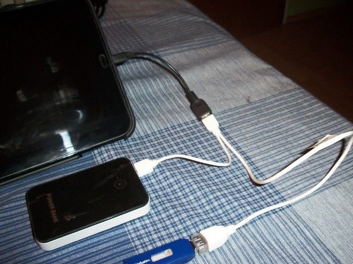

Einzige was ich anbieten kann, ist mal ein Bild reinzustellen, wie das ganze richtig angeschlossen ausschaut.
Reaktionen: matte1987
ein Bild wär nett :) .
Hoffe das sieht man hier halbwegs gut.
Was man sieht: Das TP, darunter die Power Bank als Stromquelle (man kann auch den USB Port des PC nehmen oder einen Netzstecker mit USB). Das Blaue unten im Blid ist der USB Stick. Von den Steckmöglichkeiten kann man eigentlich nicht viel falsch machen, halt so zusammen stecken, dass die Anschlüsse auch passen.
Wichtig ist das man den USB Stick als letztes dran macht.
Das einzige Problem, ausser das dass ganze nicht wirklich praktisch ist, ist das ich bisher keine Möglichkeit gefunden habe das Medium zu unmounten. Am Besten fährt man dazu immer runter und entfernt das Gerät dann. Man kann so natürlich auch andere geräte nutzen, z.B. USB Maus und Tastatur.
Edit: Vergessen, die Dateien vom Stick findet man dann unter /mnt/usbstick

Ok danke :) .Wo bekommt man so ein Kabel?
Ebay? Muss du mal suchen, es funktionieren wohl aber nicht alle Y Kabel. Sag ich auch schon mal. Wie gesagt, ich hatte meins schon. Wenn man ne Kabelkiste hat, da mal reinschauen, man weiss nie wo was noch rumliegt. Die Kabel gab es früher oft beim Kauf einer externen Festplatte, UMTS Stick u. co.
Wichtig ist halt, dass das eine Ende ein Hostende ist, so das da dann auch der Stick reinpasst.
Edit: Was mir grad auffällt, NTFS Laufwerke gehen nicht, bzw. man muss erst das ntfs Modul wohl laden. Wie sind deine Sticks, die du getestet hast formatiert, falls ntfs dann versuche es mal mit fat32
fat32 geht auch nicht. Ich hab mir jetzt mal ein y-kabel für 2,50€ bestellt und probiers damit nochmal.
Habs grad selber mit zwei ntfs Sticks versucht, das Module läd er wohl doch automatisch, den einen Stick erkennt er gar nicht, den anderen als defekt und will formatieren.
Naja..egal, fat32 geht auf jeden Fall bei mir.
Edit: Hab grad noch aus purer neugier mein USB Hub ohne eigene Stromquelle getestet, damit läuft es eigenartigerweise auch. Man muss natürlich mit eine Stromquelle anschliessen, also ein Netzteil o.ä. mit einem USB Kabel in eine der Hub Ports einstecken.
Mit dem y kabel geht es :) er erkennt sogar meine ntfs festplatte.
Super, dann viel Spaß... Ist halt nicht Grad sehr portable die Lösung. Falls du vorhast das auch unterwegs zu nutzen, empfehle ich mal ein Akkupack wie auf den Bildern von mir.
