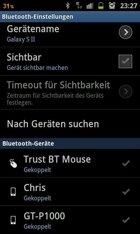

Ich habe das Problem das ich via Bluetooth keine Verbindung zu der Maus her bekomme....
Das blaue Textfeld leuchtet ganz kurz auf und sagt mir verbunden... Ist dann aber keine Sekunde danach wieder weg bzw zum verbinden bereit
Die Maus ist von trust und funktioniert am PC problemlos
Handy ist original Firmware drauf 235
Außerdem bekommen ich auch keine Verbindung zu der Bluetooth Tastatur hin.... Das selbe Problem
