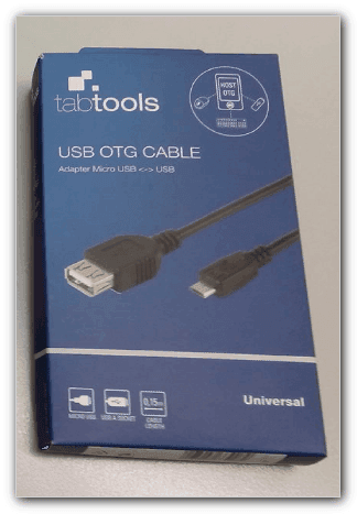

... vorige Woche, es könnte der 6.3. gewesen sein, also nach Eurer letzten Antwort in diesem Thread :), bin ich kurzerhand in einen hiesigen großen Elektroladen gelaufen, nach einem solchen USB OTG - Adapterkabel gefragt zum Verbinden von Android-Smartphone und Tastatur -- und der Verkäufer der Elektro/EDV-Abteilung zeigte auf das einzige vorhandene Kabel:
TABTOOLS 33907 USB OTG Adapterkabel Adapter micro USB <-> USB schwarz
Damit würde es klappen, wie er meinte. 9 Euro kostete dieses kurze Teil, lose in der Pappschachtel, Made in China, Vertrieb: Vivanco Gruppe -- nie zuvor gehört und diese Produkte nie zuvor gesehen.
Lange Rede, abgekürzt: tatsächlich, damit bin ich an meinem Ziel angekommen: konnte eine USB-Tastatur anschließen!
Der Micro-USB-Stecker sitzt zwar nicht sonderlich fest. Doch im Gegensatz zu einem "früheren" ausgeliehenen USB-Kabel, um das Smartphone mit einem Rechner zu verbinden (zwecks Datenaustausch und Aufladen), gab es bisher noch keinen Wackelkontakt... Ein anderes Kabel für diese Zwecke sitzt hingegen fest. Dieses OTG-Kabel wackelt also etwas, doch bisher, wie gesagt, keine Probleme. Hoffe natürlich, dass dies so bleibt...
