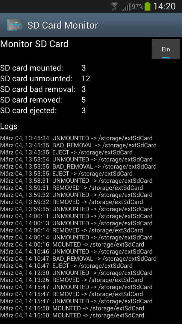

das S3 scheint nach ein paar Monaten Nutzung Probleme mit machen SD-Karten zu bekommen.
In dem Zusammenhang werden häufig Sandisk Karten genannt. Ich vermute allerdings, das liegt nur daran, daß Sandisk Karten die größte Verbreitung am Markt haben.
Alle, die ihre aktuelle SD-Karte schon länger als 3 Monate nutzen, bitte stimmt mal ab.
Wichtig:
Hattet ihr beim Einschalten des Bildschirms schon mal die Meldung, "SD-Karte wurde unerwartet entfernt" oder "SD-Karte wird vorbereitet", stimmt bitte für den passenden Punkt "mit Meldung/Problemen". (Wenn diese Meldung beim Start des Telefons kommt, ist das kein Problem.)
Hattet ihr beim Einschalten des Bildschirms die Meldung noch nie(!), stimmt bitte für "keine Meldung/Probleme".
Diese Umfrage dient dazu, zu belegen, daß es nicht an einer bestimmten Karte liegt. Ich habe die Threads zum Thema bei Androidcentral und XDA durch und da wurden genauso andere Karten mit Problemen genannt.
Meine momentane Vermutung ist, daß es eine gewisse Prozentzahl aller Karten sind, die Probleme machen. Nämlich die halbleitertechnisch nicht "ganz so guten" Karten, die genau die im Standard geforderte minimale Betriebsspannung brauchen. Halbleitertechnisch "gute" Karten, brauchen nicht mal die geforderte minimale Betriebssspannung. Sie kommen auch mit etwas weniger Spannung aus und ich vermute diese Karten machen im S3 keine Probleme.
Weiter Infos dazu auch hier:
https://www.android-hilfe.de/forum/...ntfernt-sd-karte-wird-vorbereitet.311108.html
Wer diese Probleme bei seiner SD-Karte vermutet, sollte sich unbedingt diese App installieren, die aufzeichnet wann und wie oft die SD-Karte "entfernt" wurde:
https://play.google.com/store/apps/details?id=com.sdcardmonitor

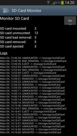

Im Anhang mal ein Screenshot, wie meine 32GB Sandisk Class 4 Karte nach 6 Wochen gerade rumspinnt.
Meine 16GB Samsung Class 2 lief 7 Monate problemlos.
Viele Grüße
Robert
Reaktionen: Mandibula
