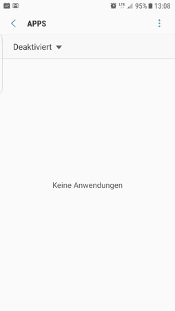

Hast Du im Anwendungsmanager irgendwas deaktiviert?
Gruß von hagex
Nicht, dass ich wüsste, hab wie gesagt auch schonmal auf werkseinstellungen zurück gesetzt.
[doublepost=1503745483,1503745238][/doublepost]Ich kann das auch nicht so aufschlüsseln nach aktivierten und deaktivierten Apps...
OK,
  • ad1: nach einem Werksreset sollte es kein Thema sein (hatte ich überlesen ;)).
  • ad2: siehe Screenshot
@hagex
Gibt's bei mir nicht :) (siehe Screenshot)
P. S. Screenshot lässt sich nicht hochladen...
Habe die Optionen mehr (da kann ich Einstellungen zurück setzen und systemprozesse anzeigen) sowie Einstellungen beim Reiter Apps.
Schau mal ob du eine App Kontakte-Speicher hast.
