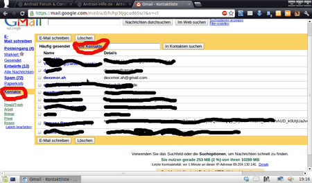

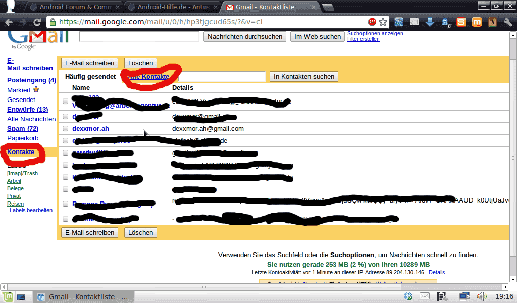

Am PC hab ich die Kontakte nicht gefunden. Wo genau muss ich da schauen?
Gmail, und dann Kontakte
  • Bildschirmfoto vom 2012-09-12 19:16:11.png
Da sind sie drin...
