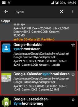

Dann schau auch im Anwendungsmanager im Tab "Alle" ob die "Sync Adapter" installiert sind. Also "Google Kalender synchronisieren" bzw. "Google Kontakte synchronisieren" (so heißen die Apps bei mir - s.screenshot).
Wobei die Kalendersynchronisation auch über den Google-Kalender erfolgen kann. D.h. wenn du diese Kalender-Sync-App nicht drauf hast, dann solltest du den Google-Kalender installieren - der hat den Sync-Adapter an Bord.

Darum solltest du unter "Einstellungen -- Apps" im Reiter "alle" mal schauen ob die o.g. beiden Sync-Adapter installiert sind.
Reter "Alle" gibts bei mir nich und unter "Apps" finde ich die Sync Apps nicht.
kann man die Apps nachinstallieren?
