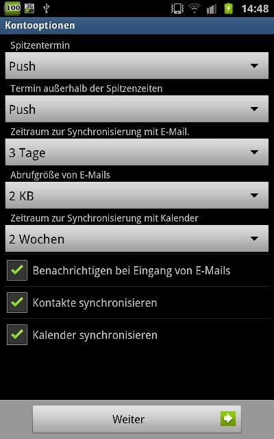

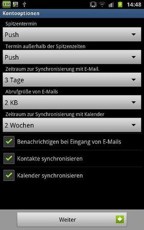

Hier ein Screenshot. Bin gerade von iOs audio android umgestiegen und bei Apple war das alles perfekt gelöst.

Unter den "Kontoeinstellungen" kannst du den "Synchronisierungstyp" einstellen. Wenn du den auf "manuell" einstellst, solltest du keine E-Mails mehr über Hotmail empfangen.
Die Kalender- und Kontaktesynchronisation kannst du über die Kontoeinstellungen von Android einstellen. Dort funktionieren die dann wie von einem Google-Konto. :cool2:

Danke für deine Antwort, inzwischen habe ich es selbst sehr gut gelöst:
1. Für den Kontakte sync einfach ein Exchange Acc erstellen, Aktualisierung auf Manuell stellen, somit werden keine Mails empfangen, und bei "Kontakte synchronisieren" einen Harken machen! Aber nicht bei Kalender synchronisierung!
Kalender und Mails sollen über die Hotmail App gesynct werden! Nun die Hotmail App aus dem Market laden und ein Konto einrichten. Es wird gefragt, ob man auch Kalender und Kontakte synchronisieren will, dort nur bei Kalender einen Harken setzen.
Nun dürften die Kontakte trotz sync bearbeitbar sein! (Wenn an die Kontakte über die Hotmail App synchronisiert kann man sie am Telefon nicht bearbeiten!)
