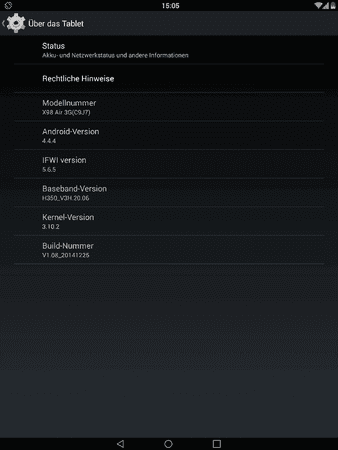

Kannst Du mal nen Screenshot von den Einstellungen posten? Kernelversion usw.
Screenshot = Lautst. - und Power gleichzeitig (kurz halten)

So Screenshot hängt dran ;)

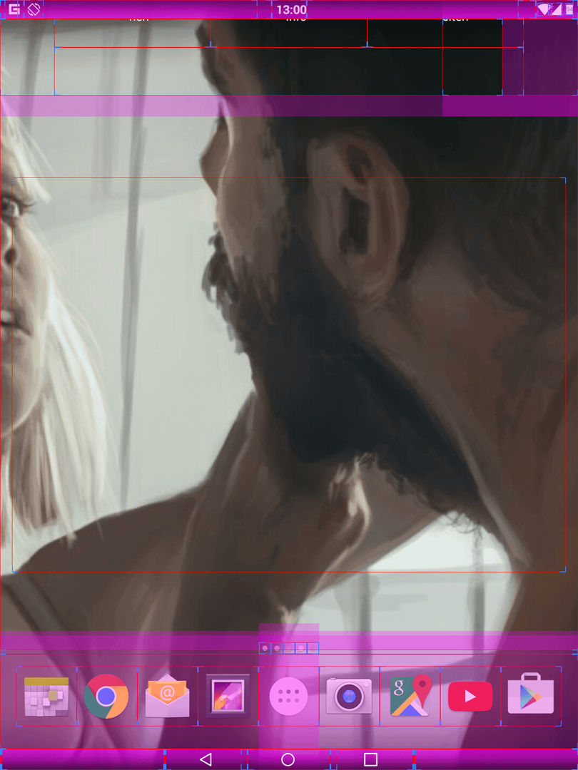

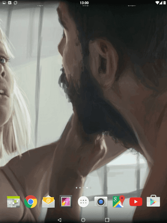

So einen kleinen "nervigen" Bug konnte ich entdecken...
Unter der Statusleite sind Brocken von Schrift vorhanden, die sich nicht entfernen lassen.
Dieser Bug ist noch erträglich und nur in Portrait-Mode zu sehen (evtl. auch behebbar mit einem anderen Launcher).
Hier Screenshots dazu:

Ja... nimm doch den Nova Launcher.
Der hat bei mir im Mirek ROM auch den Statusleistenfehler behoben.

Bin zwar kein Launcherfan ... dennoch danke für den Tipp ;) jetzt passt alles
