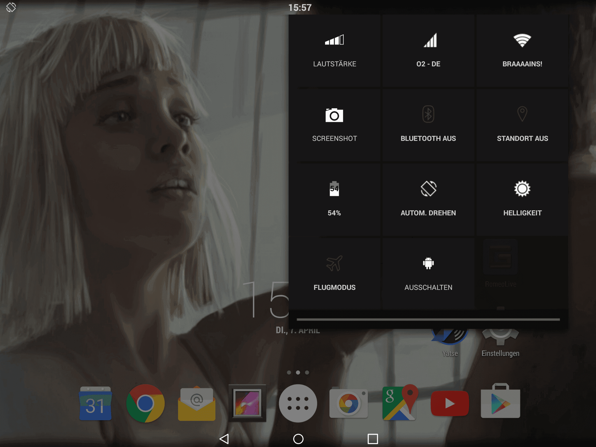

nach dem Rooten (inkl. TreiberUpdate) und später Flashen meines X98 auf das Mirec-Rom ist der Button zum Ausschalten/herunterfahren verschwunden. Hat jemand einen Tipp wie ich das wiederbekomme? Danke
Es gibt nur nen Workaround ...
Ich habe mir z.B. "Ausschalten" im Store geladen und mit GravityBox eine Verknüpfung in die Statusleiste gepackt.
Das ganze funktioniert eigentlich recht gut und "Ausschalten" braucht man das Tablet in Android eh selten. Zudem wenn man zum Dual-Boot kommen will... einfach rebooten ;)

Duebie schrieb:
Hi zusammen,
Wo war denn der Button? oder meinst du die Option wenn du etwas länger auf den Powerknopf drückst?
Ja, ich meinte die Option... Powerknopf.
Hab jetzt aber eine separate App "Ausschalten" geladen und bin zufrieden.

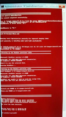

auch ich habe nun ein X98 Air 3G (C9J8) :)
Sogleich spielte ich auch das X98 Air 3G (C9J7) mirek190_v3.1 nach dieser Anleitung hier auf, jedoch scheitere ich an der installation von Windows...
Die unter Punkt 3.9 aufgeführte Option gibt es bei mir nicht(muss ich ein anderes bios flashen?), allerdings komme ich auch so bis Punkt 3.14.
Jedoch lässt sich Windows nicht installieren und ich erhalte wie im Bild im Anhang zu sehen Fehlermeldungen.
Ausprobiert hab ich andere partition tables, verschiedene USB-Sticks und zwei verschiedene USB-Hubs.
Android funktioniert hervorragend aber dafür kauft man sich dieses Tablet ja nicht ;)
Problem wurde erkannt und gebannt :)
Kurzum: ein mit rufus erstellter, bootbarer USB Stick war die Lösung.
