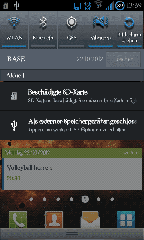

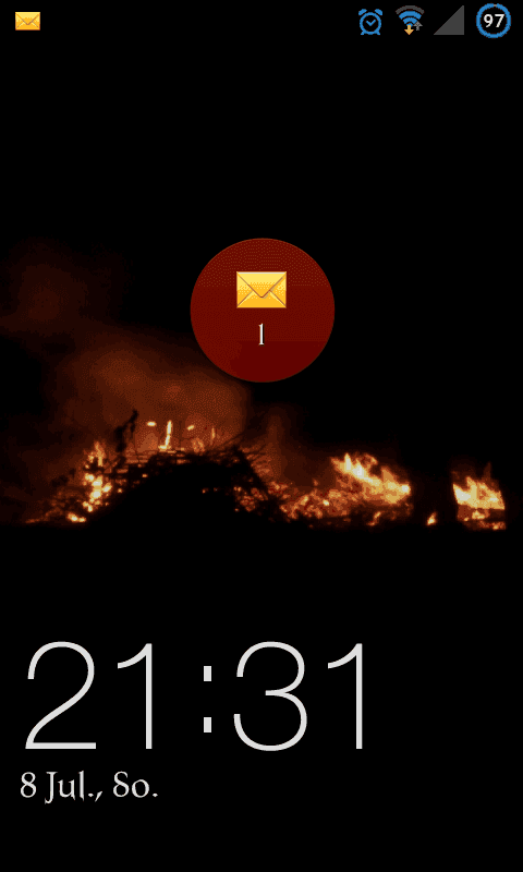

So dann wollen wir mal, nachdem ich heute früh endlich mal dazu kam 4.0.4 XWLPW aufzuspielen:blushing: hier mein altbekannter Mod:
crt-off aktiviert
neuste libsurface included(aufflackern des crt wird unterbunden)
blaue Icons
%-Anzeige anstatt der normalen
Mms.apk bearbeitet
notification icons ausgetauscht
75% transparenter notification Hintergrund
known issue: leichte Schlagschatten Bildung durch den transparent Hintergrund.
