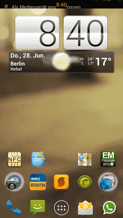

Okay,
konnte den Bug nun reproduzieren.
Ich hatte immer eine SD-Karte im Phone/Emulator, wodurch immer nach einem Start eine Notification kam, und somit alle Icons sichtbar waren.
Ohne SD-Karte oder USB-Kabel erscheint keine Notification und keine Icons. Erst nach Erhalt einer Notification tauchten Icons auf.
Ich hab es so halb gelöst:
-Background des Tickers wieder entfernt
-Background zur Clock hinzugefügt
-width:"wrap_content" um die Clock gelegt
Bugs:
-ist die Notifications zu breit, taucht sie hinter der Uhr wieder auf
-Ich versuche den linken Ticker-bereich auf 50% zu beschränken, dann fällt dies nicht mehr auf.
Update2:
-für oben genannten Bug feste Breite festgelegt
-@id/ticker -> -> android:layout_width="fill_parent" geändert zu android:layout_width="30mm"
Anleitung siehe #1

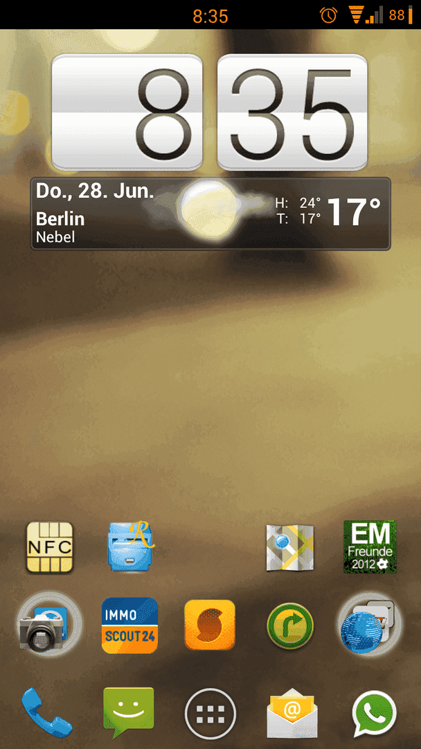

Danke für das zahlreiche Feedback.
