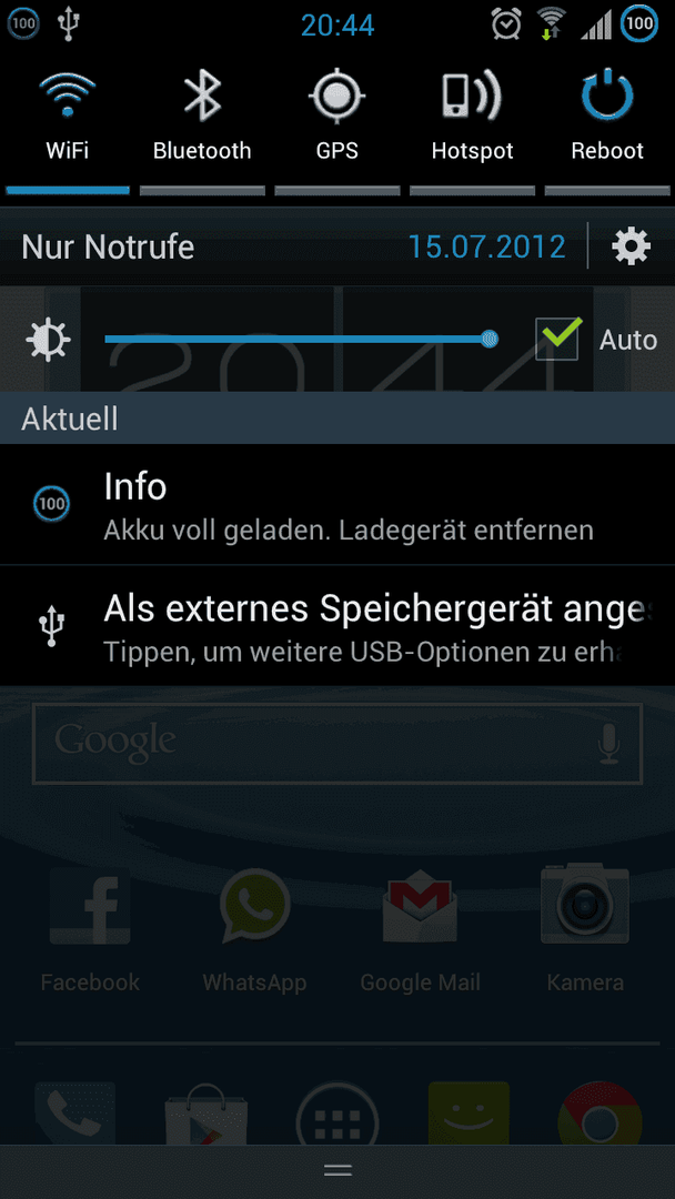

Kann mir jemand sagen, in welcher Datei ich die Hintergrundfarbe für den Helligkeits-Slider in der NotificationBar suchen muss?

Ja, genau der Code-Teil ändert auch diesen Hintergrund, deswegen war ich auf der Suche nach einem Eintrag, mit dem ich NUR den Slider-Hintergrund wieder ändern kann. Für die Notification-Einträge ist das ja möglich.
Edit:
Im Moment sieht es so aus

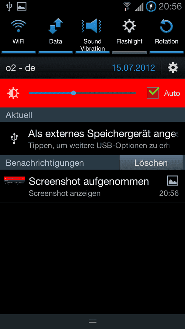

hmm, du könntest in der tw_status_bar_expanded in dem bereich des Sliders ein android:background="#FFFF0000" einbauen (Bsp: Volles Rot)
fix selbst gebaut: ich weiß sieht scheußlich aus :p
Code:
<LinearLayout android:orientation="horizontal" android:focusable="true" android:clickable="true" android:layout_width="fill_parent" android:layout_height="56.0dip" android:background="#FFFF0000" >

Argh, ich bin doch doof.
Das hatte ich schon so ausprobiert, bekam aber nen Compile-Fehler, weil ich das # vor der Farbangabe vergessen hab -.-
Dann schau dir auch mal die fehler an. ApkTool hätte dir gesagt, das der ausdruck falsch ist :D
Ja, hab den Fehler so interpretiert, dass das background-Attribut da nicht hinpasst...
Naja, etwas Gutes hat es: da hab ich mich jetzt so drüber geärgert, diesen Fehler mach ich NIE WIEDER xD
