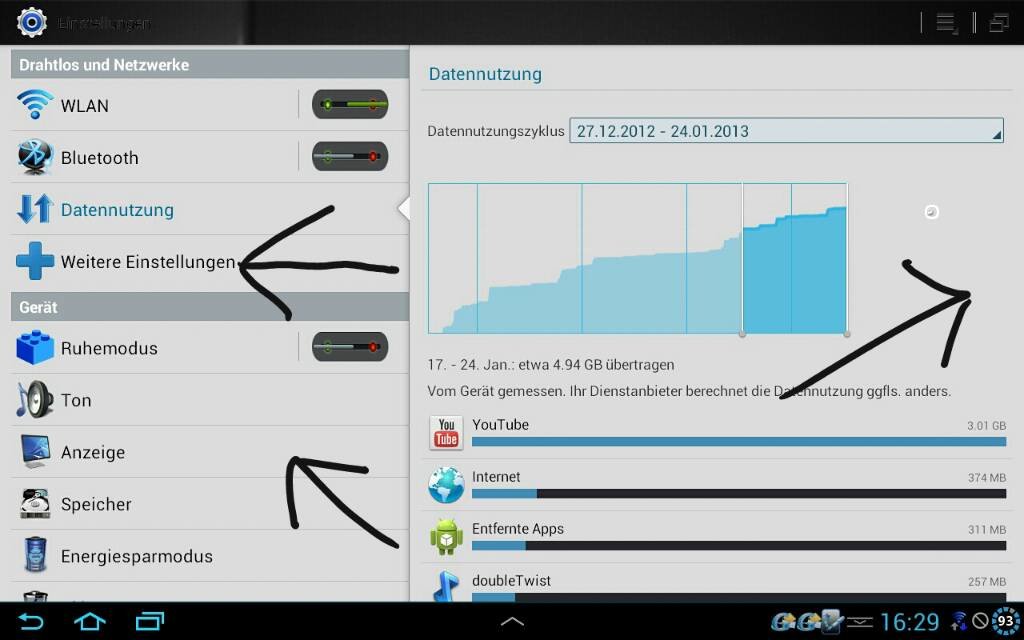

Hallo Zusammen , wo kann man diese Schrift und diese Hintergründe ändern .
Gesendet von meinem GT-N8013

Muesste framework sein. Und zwar in den values/colors.xml
Primary text und secondary text. Bedenke aber, dass du so alle systemtexte aenderst.
Muesstest sonst den tag finden, wo dieser eine text in die frame verlinkt. Dafuer muesstest du in der secsettings nachschauen unter colors.xml oder styles.xml.
Da muesste dann die textfarve in die frame verlinkt sein.
Sieht dann irgendwie so aus:
textcolor="*android/colors/primary_text
Diesen gilt es dann zu aendern mit hexwerte oder eine andere verlinkung
Hab grade den tag nicht im kppf :) aber so ungefaehr muesste es aussehen ^^

Aber das ist ja nur für den Text. Aber die flächen.
hintergrund auch... hatte ich überlesen^^
ist ein png in der framework, genauer:
framework-res.apk/res/drawable-nodpi
da sind zwei png's drin.
ich glaube zumindest die heissen so, aber in etwa stimmts schon.
diese gilt es dann zu ändern/ersetzen.

Ja sry ich weiss. Aber das geht nicht. Das problem ist das es nicht durchsichtig ist. Egal, ich teste mal mehrere sachen und wenn ich es schaffe teile ich es hier. Aber danke.
Um das wallpaper durchsichtig zu bekommen, musst du in den bools noch einen wert von false auf true setzen. Oder umgekehrt. Weiss nicht mehr genau welcher tag, aber halte nach wallpaper tags ausschau. Danach einfach den parameter aendern. Dann sollte die transparenz auch klappen
Reaktionen: tobiasos
Nene. Diese taps sind weis und diese muss ich ändern können. Hintendran ist der wallpaper schon, aber ich weis nicht wo dieses doffe weiss hinterlegt ist.
