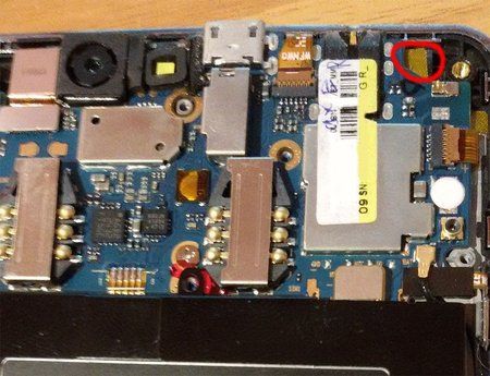

Am Deckel ist doch ein Kupferfeld für die NFC-Antenne oder ? Da müsste man herumfahren um keine Störungen einzufangen ?
Edit: Das im Anhang rot eingekreiste Kupferteil ist die Gps Antenne ?

Ich hab mir euch eine zusätzliche Antenne gebaut. Hab eine Ader eines USB-Kabel genommen. Länge 9,515cm + 2 mm zum befestigen am Kontakt.
Wie hast du daran was befestigt ?
