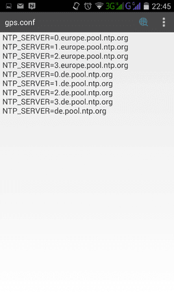

Hab mal die build.prop bearbeitet. Finde das dadurch ein schnellerer Fix zustande kommt. Habe dazu noch eine gps.conf. Zusammen habe ich immmer 5 bis 6 Satelliten, das springen ist zwar dadurch nicht behoben aber schneller Fix selbst in der Wohnung und recht guten Empfang. Bei der gps.conf habe ich einiges ausprobiert und am besten funzt sie wie auf dem Bild zu sehen.
Gruß ludgar

Was außer
dalvik.vm.execution-code=int:fast
hast Du denn verändert?
Und die gps.conf wird unter KK nicht mehr ausgewertet.
Aber wenn es Dir hilft ..
@N2k1
Hab nur das hinzugefügt "dalvik.vm.execution-code=int:fast". Das die gps.conf nicht mehr ausgewertet wird verwundert mich, da ich auch verschiedene ausprobiert habe die im Netz zufinden sind. Bei einer z.B. war eine deutschliche Verschlechterung der Fix-Zeit festzustellen.
Gruß ludgar
