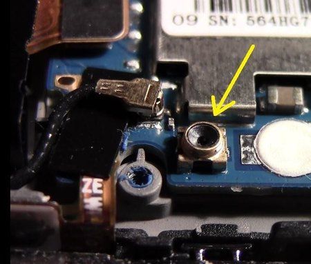

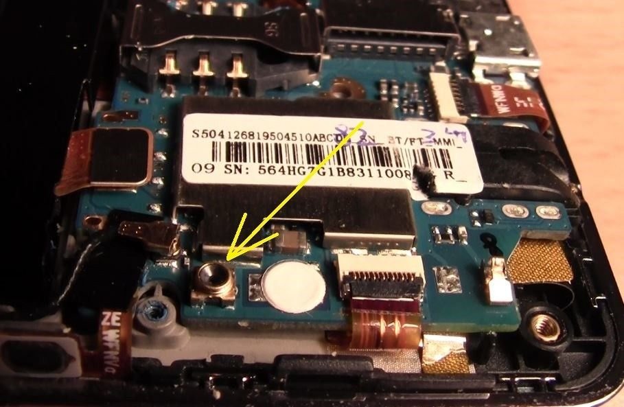

Mir ist auf der Platine eine ungenutzte Buchse aufgefallen.Irgendjemand eine Idee wozu die gut ist (vielleicht externe Antenne ) ?
Gruß T5kfan

Hat jemand ne Idee wo der nächstgelegene Masseanschluss zum GPS Kontakt liegt? Habe mir die Tage eine MMCX (GPS) Buchse eingebaut, hat soweit auch super geklappt. :) Die Funktion ist aber noch nicht so wie ich es mir vorstelle und meine Vermutung liegt darin, dass ich noch eine Masseverbindung zur Buchse brauche?! Bilder foglen sobald das Ergebniss zufriedenstellend ist...
Gruß Ratzfatz

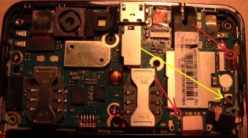

@Ratzfatz
Habe ich auch schon nach gesucht (wegen Peter H.´s Loop-Antenne Post 112 ).Vielleicht die 2 rot markierten Punkte ?
Die eine Lötstelle mit Bezeichnung "GND ",die andere an dem Stecker mit der einen Seite + an der anderen dann minus ?
Oder evtl. sind die Befestigungsschrauben mit Masse verbunden ?
Gruß T5kfan

@T5kfan
Jo das mir der Loop-Antenne finde ich auch noch interessant.
Nachdem ich mich doch noch in den Keller begeben habe um das Multimeter zu holen, habe ich auch einige Masseanschlüsse finden können. Z.B. hat das "Metallgehäuse" des USB Anschlusses Masseverbindung, genau wie die Messingringe der Gehäuseschrauben. An Masse mangelt es also nicht.
Der GND Anschluss ist zu klein und zu schlecht erreichbar um dran rumzulöten, die von mir genannten Stellen sind da sicherer o. besser geeignet.
Paradoxer-Weise hat die GPS "Feder" aber auch Masse, somit hat die Verbindung meiner MMCX Buchse an das USB Gehäuse null Verbesserung gebracht. :angry: Damit stehe ich immernoch am anfang der Verschlimmbesserung meines GPS Empfanges.... ärgerlich.
Kannst Du mal mit einem Durchgangsprüfer testen ob die GPS "Feder" bei dir auch Verbindung zu Masse hat? Ich denke wenn es bei Dir auch so ist, lohnt sich bzw. funktioniert der Loop_Antennen-umbau ebenfalls nicht... :unsure:
Gruß Ratzfatz

@Ratzfatz Der GPS Kontakt hat genau wie das Usb Anschlussgehäuse bei mir auch Masse.Viel Erfolg bei basteln.
Gruß T5kfan
