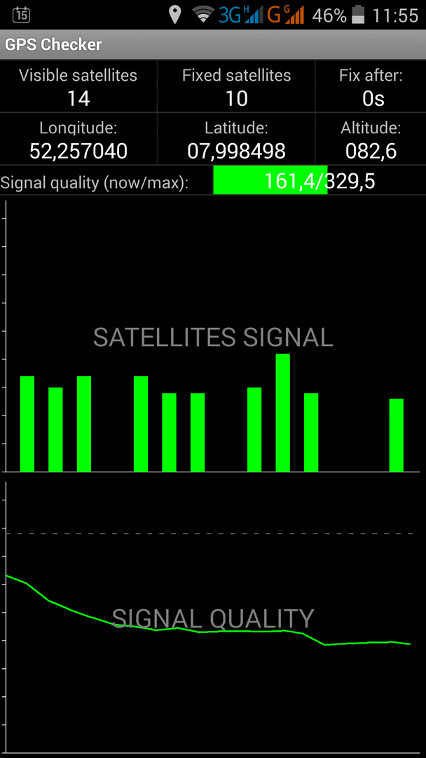

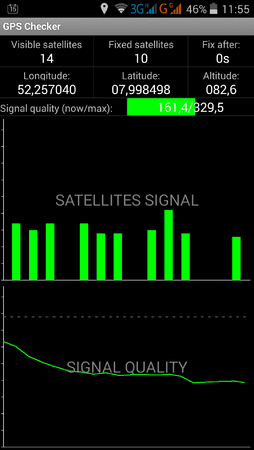

Ich habe es heute mit einem Ca. 20cm langen Draht durchgeführt und nach und nach gekürzt. Auch bei bewölktem Himmel hat der Fix schnell funktioniert und die Werte haben sich deutlich verbessert!
Daumen hoch für diese einfache Lösung!

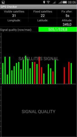

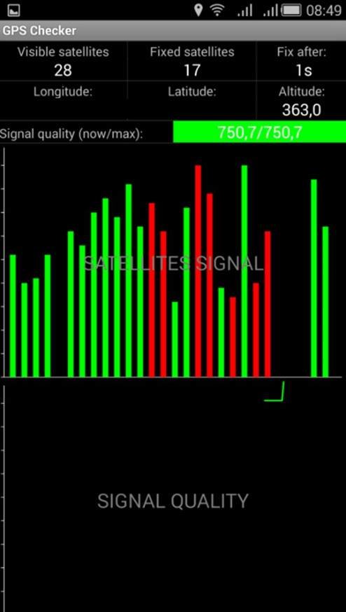

160-200 im GPS-Checker ist aber leider nicht die große Menge. Ab 300 wird es halbwegs gut. Aber eben dauerhaft 300...
Hallo Fan1951,
das hört sich echt nicht sonderlich gut an.
Ich habe vor langer Zeit einen Beitrag erstellt in dem ich auf die schlechten Empfangseigenschaften hingewiesen hatte.
Allwissende haben entsprechend reagiert, zu einer Lösung konnten sie allerdings nichts beitragen!
Schaue dir einmal das Signal meines Empfangs an (GPS-Checker), der waagerechte grüne Balken sagt hier wohl mehr als genug aus.
Ein Kofferradio gibt auch nur ein Rauschen über den Lautsprecher aus wenn der Empfang zu gering ist oder fehlt!

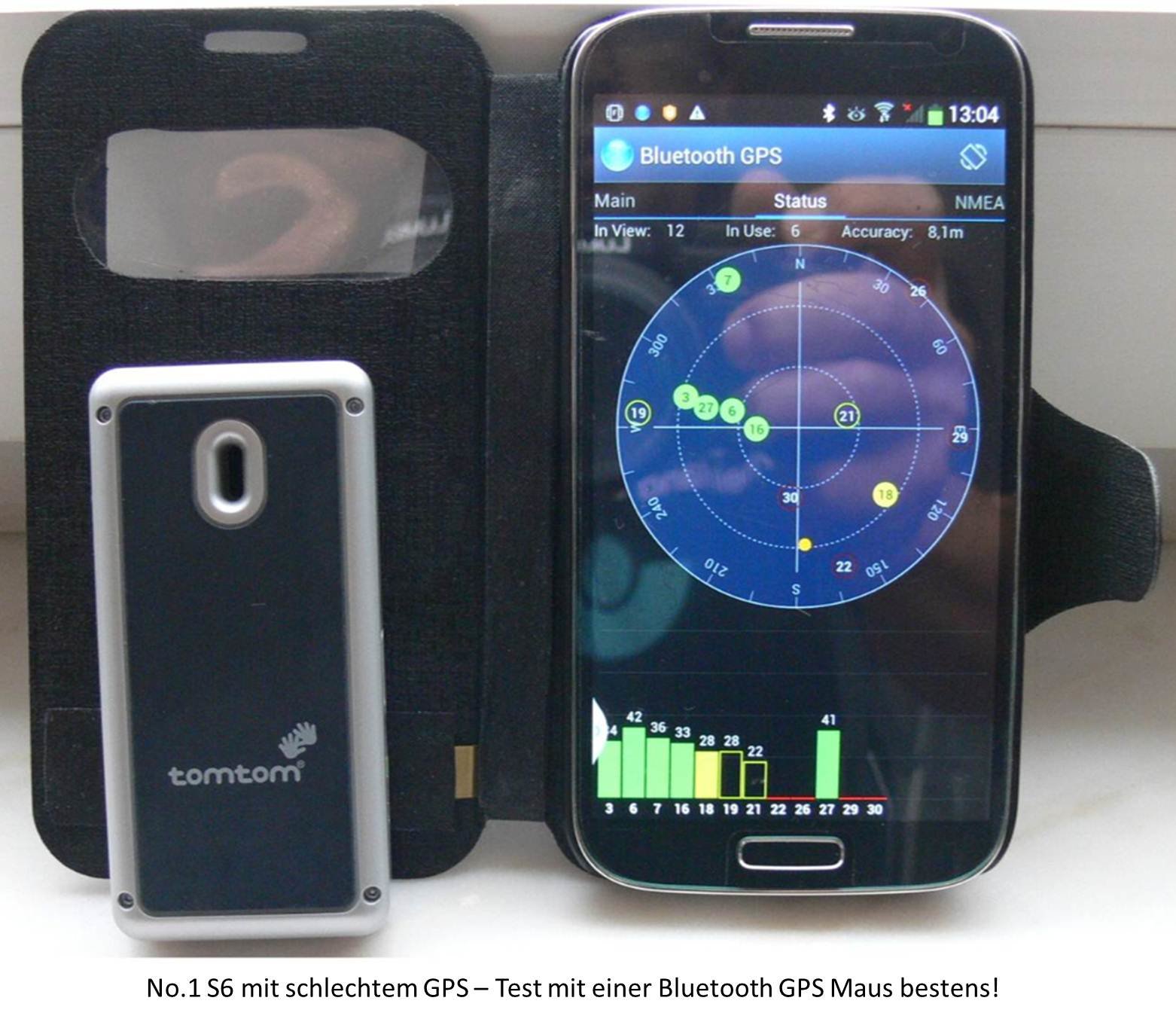

Bild 1 und 2 mit dem ZTE Nubia Z7 max!
Bild 1 in der Wohnung, Bild 2 Outdoor, Bild 3 Ein Test mit einer Bluetooth GPS Maus.

Jetzt hoffe ich, dass die Billig GPS Maus das Problem beseitigt. Bei deinem Bild der GPS Maus werden aber auch nur 6 von 12 Sat gefixt und die Genauigkeit beträgt gerade 8 m, schlechter als bei dem THL.
Wie hoch war denn die Empfangsstärke mit der Maus bei dir? Naja egal, in 2 Tagen habe ich die Maus und kann selber testen.
