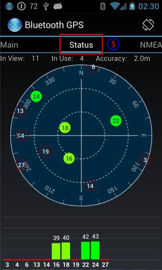

Hier noch ein Foto:
P.S.: Sollte auch mit 2 Bluetooth Geräten gleichzeitig fungieren:

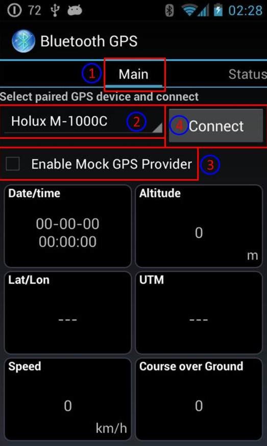

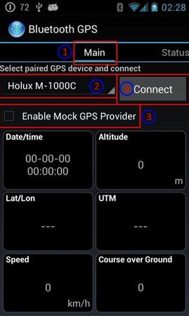

@walze
1). Verbinde deine Bluetooth GPS-Maus (falls bereits vorhanden) mit deinem Smartphone.
2). Lade dir aus dem Google Play Store diese APP: Bluetooth GPS
3). Richte die APP wie auf den Bildern beschrieben ein, Bild 1 Position (2)
hier bitte deine GPS-Maus auswählen, bei Position (3) einen Haken rein!
Die Freisprechfunktion bleibt von dieser GPS Maus unangetastet und funktioniert weiterhin!
Gutes Gelingen :biggrin:
