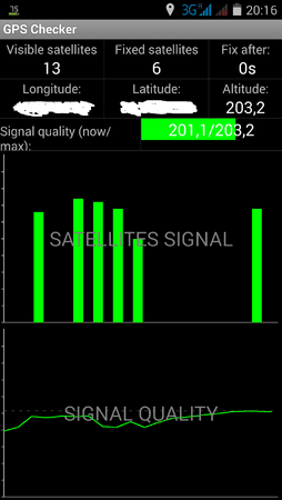

Gute sache das mit dem tip der antenne modifizierung
meins gibt mit dem gps check indoor circa 160-250 an (rund 200 durchschnitt)
also ich weis net warum ich ein wert von uber 300 haben sollte?
aber was wichtiger ist ist die position stimmt....haargenau auf ein paar meter.
genau wie bei meine frau Samsung S5....
auch draussen geht das gerat einwandfrei wie mein tom tom...?

Hallo Chojin,
offensichtlich hat sich die Modifizierung ja durchaus gelohnt,
die angezeigten Werte haben sich doch gut verbessert!
Vielleicht kannst du ja noch einmal berichten wie sich dein
Gerät im freien im Zusammenspiel mit einer Navi-APP oder
Googlemaps (Standort ermitteln) verhalten hat?

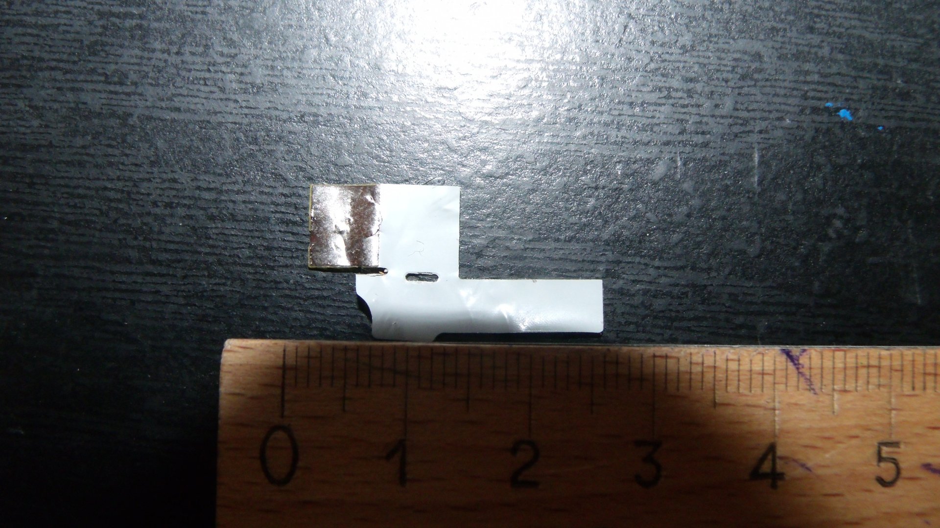

Kannst du von deiner GPS-Antenne außen die Konturen durch die Folie erkennen,
oder sogar ein Foto machen? Gut wären auch die Maße (Längen der sichtbaren Bahnen)!

Wenn du mir die Bahnen deiner jetzigen Antenne
mit Maßen als Skizze erstellen könntest, dann
schaue ich mal ob eine andere Form/Länge ggf.
aus selbstklebender Kupferfolie sinnvoll ist!

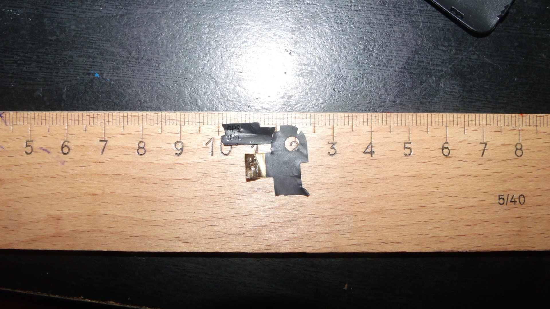

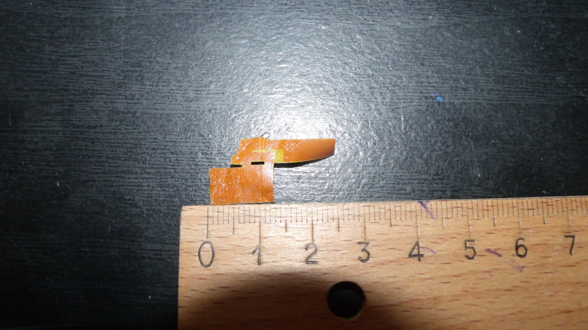

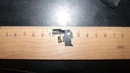

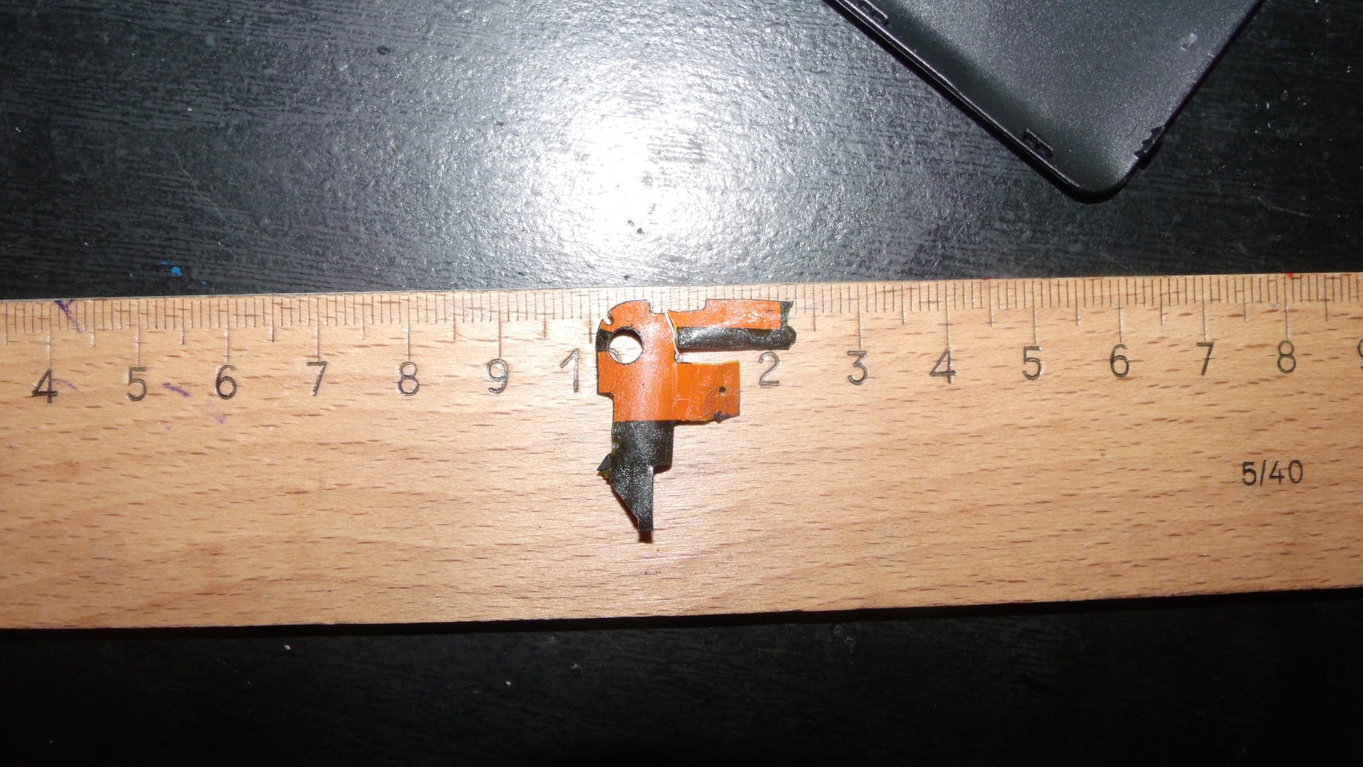

So mal 2 Antennen zum vergleich...
Vom Blackview Crown mit ausgezeichnetem GPS

und das WAR:crying: die Antenne vom 5000er beil lösen des letzen stückchens abgerissen....
Sehr schön,
die THL 5000er Antenne hat grob die Länge
von 4,75 cm = 1/4 Wellenlänge (halbe Wellenlänge = 9,5 cm)
und kann ganz einfach durch eine neue Antenne aus
Kupferfolie erstellt werden! Die Kontur ist
absolut einfach gestaltet, und der Kupferanteil
der Kupferfolie ist um Längen besser als in
diesem dünnen Gelumpe :biggrin:
