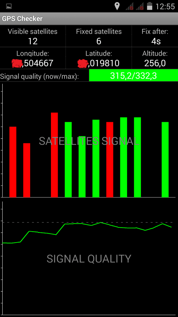

GPS Checker im Freien, leicht bewölkt, keine Mods, kein Root.
Unterwegs ist die Signalstärke leider sehr schwankend und in Navi-Progs springt die Position immer wieder :sad:
