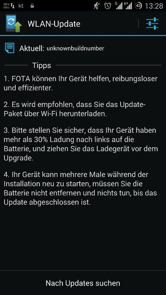

Mein Handy findet das Update auf 1.1.1 nicht. Es ist nicht gerootet. Es sucht und schaltet dann sofort in den "Tipps"-Screen. Bisher kam dann immer noch eine Meldung das das Handy aktuell ist, das fehlt jetzt. Ich habe sowohl WLAN als auch Telefonverbindung zugelassen. Wenn ich die Build-Nummer anklicke erschein ein Meldung"Okay, sie sind bereits ein Entwickler". Keine Ahnung was das soll. steckt da vielleicht der Fehler?
Das mit den Entwickleroptionen ist kein Fehler. 7x mal auf die Build-Nummer klicken schaltet diese frei. Es sollte sich nun bei dir in den Einstellungen ein Punkt befinden, der "Entwickleroptionen" heißt.
Das Update Menü sollte so wie in dem Screenshot (siehe unten/nächste Seite) aussehen. Wenn dir nach auf "Nach Updates suchen" kein Update angeboten wird, hast du entweder schon die aktuellste Version oder dir wird das Update, aus welchen Gründen auch immer, vorenthalten.
Hast du ein "schlechtes" oder ein "gutes" Display? Bei den guten Display bringt das Update nämlich eher eine Verschlechterung der Darstellung (dunkel, gamma von 3,0 - normal wäre um die 2,0). Daher wäre ein Update in diesem Fall nicht von absoluter Not.
Hier der Screenshot

Zu deinem Screenshot:
So sieht es bei mir auch aus nur unter Aktuell steht meine Build-Nr.
