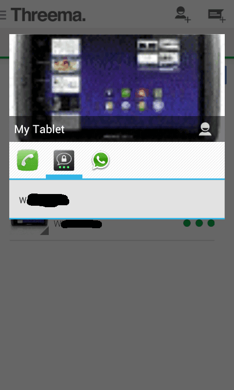

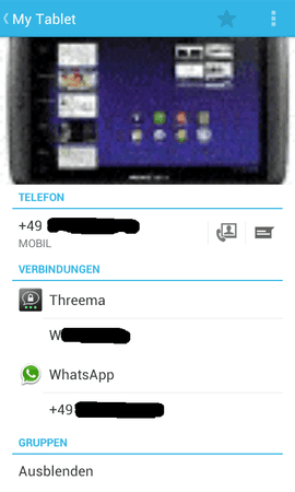

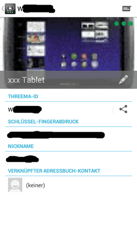

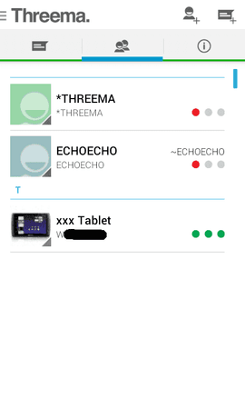

Habe mal meine Test-ID reingeworfen und einige Screenshoots gemacht...
Hier wird erstmal gezeigt das die Adressbuchsache immer noch buggy ist
cu

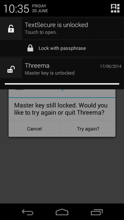

Bei mir merkt Threema leider nicht mehr, dass der Master Key gesperrt wurde. Das Vorhängeschloss-Icon bleibt geöffnet und die Notification sagt ebenfalls Master Key is unlocked. Erst, wenn ich die App von Hand öffne, sehe ich, dass der Key gesperrt ist.
Ich habe kein Problem damit, dass der Key zwischendurch gesperrt wird. Das kann ja immer mal wieder vorkommen, wenn Android für etwas Anderes das RAM aufräumt. Nur sollte Threema das dann auch merken, wenn sie schon extra eine Anzeige dafür haben :thumbup:
Ich habe jetzt mal testhalber die Option "Notification on top" (Zeigt dauernd das Vorhängeschloss in der Notificationbar an) abgeschaltet. Seither hat Threema immer gemeldet, wenn der Key gesperrt wurde. Scheint also ein Problem mit ihrer "High Priority"-Notification zu sein..
Edit: Ok doch nicht, funktioniert auch so nicht immer korrekt. Habe mal einen Screenshot gemacht, damit man besser sehen kann, was ich meine :winki:

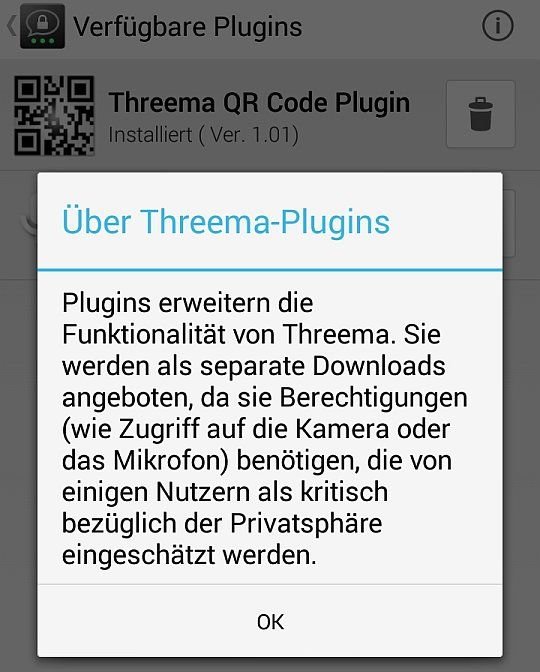

Eine der Änderungen:
Die Sprachaufnahme wurde in der Android-Version in ein separat downloadbares Plugin ausgelagert,
damit Threema nicht noch weitere Berechtigungen anfragen muss. Die Voice Messages sind nach
Installation des Plugins aber dann voll in Threema integriert.
