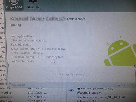

emilsinclair83 schrieb:
Sollte trotzdem funktionieren. Chip ist ja gleich. USB Debugging in den Entwickleroptionen ist eingeschaltet? Treiber installiert? Tablet mal auf die Werkseinstellungen zurückgesetzt?

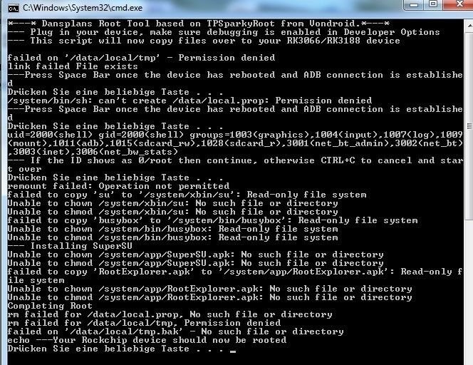

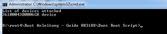

Hi, ist alles gemacht.
Das Tablet wird mit "adb devices" ja auch erkannt(Bild1).
Mit Kingo Root hängt sich ja das Tab dann beim ersten "waiting for device" auf und sieht dann so oder so ähnlich wie im Bild aus.

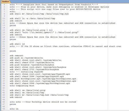

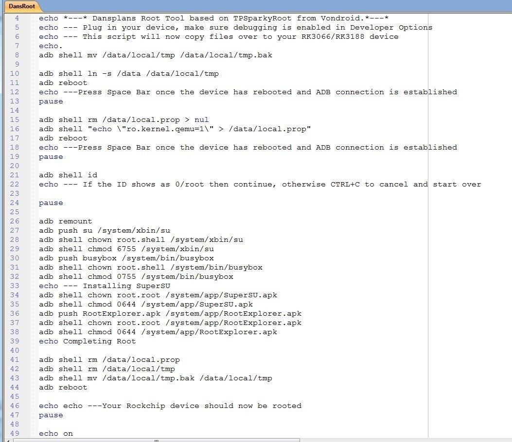

Hab hier noch mal ein Root-Script aus anderer Quelle angehangen und was dann beim ausführen angezeigt wird.
Vielleicht hat ja jemand eine Idee..??

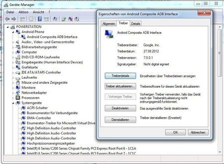

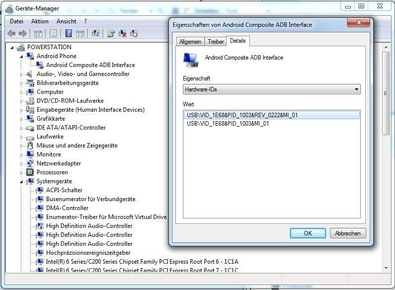

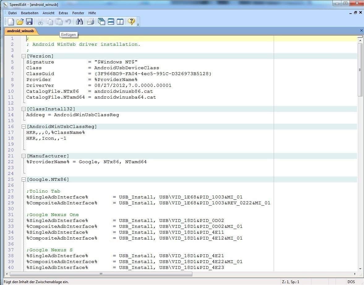

Dann nochmal den Inhalt der inf-Datei vom Treiber und zwei Bilder vom Gerätemanager.
Sys ist Win7 64 Pro.

Versuchs mal folgendermaßen.
In deiner android_winusb.inf trägst du nur
;Tolino Tab
%SingleAdbInterface% = USB_Install, USB\VID_1E68&PID_1003&REV_0222&MI_01
ein. Lässt das CompositeAdbInterface einfach weg. Den Eintrag setzt du in [Google.NTx86] und [Google.NTamd64] ein. Dann versuchst du es nochmal mit Kingo. Wenn es dann nicht geht einfach mal das Tablet auf die Werkseinstellungen zurücksetzen und nochmal versuchen. Ansonsten fällt mir da auf Anhieb auch nicht mehr viel ein.
Das selbe wie immer...
Es ist einfach zum :cursing:
Das muss doch irgendwie funktionieren.
