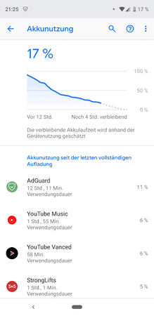

Scheint schon viel zu verbrauchen oder sehe ich das falsch?

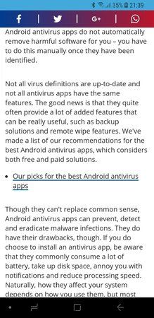

Danke. Kannst du mir sagen, wie ich diese nervigen Elemente von der Website entfernen kann? Bei Blokada und Adguard sind die leider sichtbar. Wenn ich aber über Samsung Browser drin bin und eine Erweiterung aktiviert habe, sind die nicht sichtbar.
Ist dann doch besser, wenn man auf den Browser wert legt, diesen Weg zu gehen, oder? Diese leeren Elemente nerven halt.

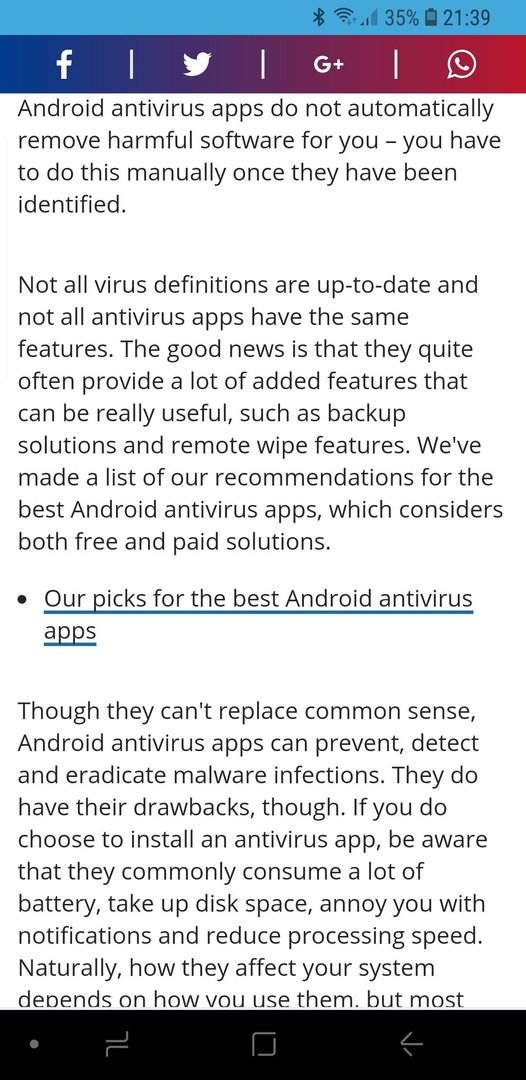

@Softies Deshalb nutze ich Adguard, da hab ich sowas nicht. Egal welcher Browser.
Siehe Screenshot.
