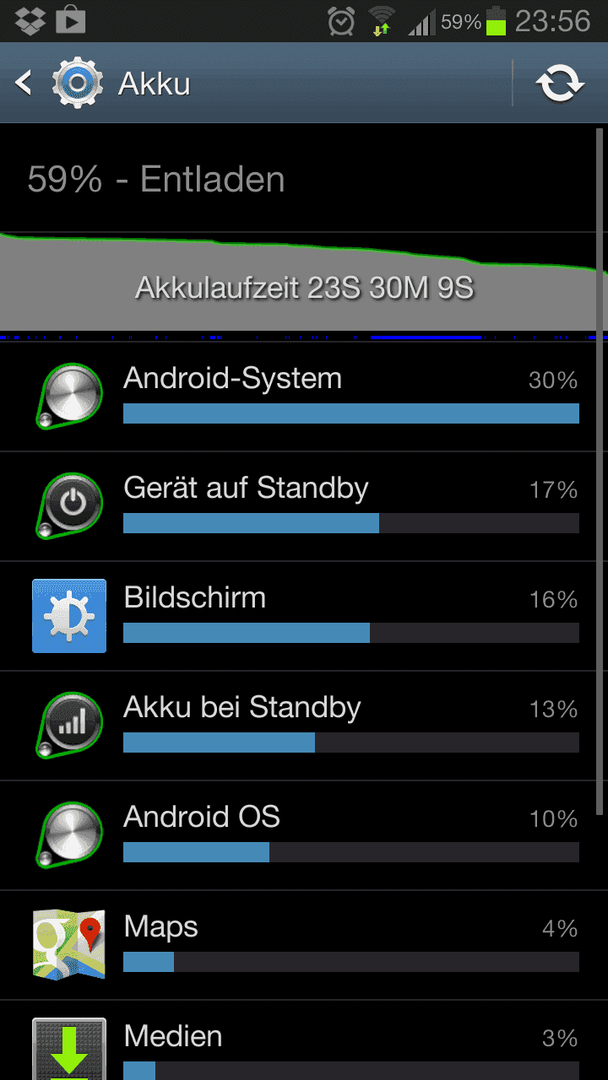

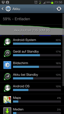

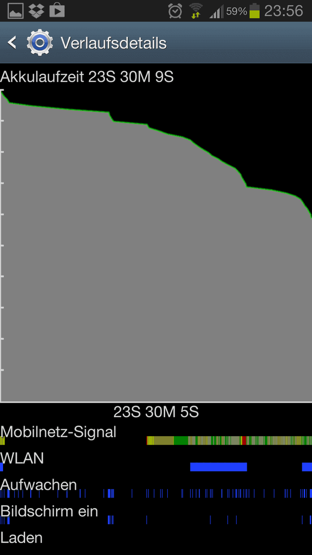

Ich besitze ein S3 und habe auch etwas Probleme mit meinem akku.
Ich habe mir deswegen auch mal BetterBattyStats gekauft und so gut, wie ich es konnte alles eingestellt.
Jetzt finde ich es nur komisch, dass unter "Akku" das Android System und das Gerät auf Standby mehr Akku verbrauchen als der Bildschirm. (habe den Screenshot angehängt)
Ich habe deswegen auch mal den dumpfile aus BBS angehängt.
Wäre echt super, wenn da jemand mal rüber gucken könnte und mir sagen könnte, was ich noch alles optimieren könnte.
Lg. Chrischan
  • BetterBatteryStats-2012-12-27_235536477.txt
Warum Android System so viel vom Strom frisst, weiss ich jetzt nicht, aber du hast massive Makelocks von Google Maps und der Google Suche, schalte das mal ab, dann wird dein Akku auch länger leben. ;) 1,7%/h sind aber für ein original s3 wohl sehr okay. ;)

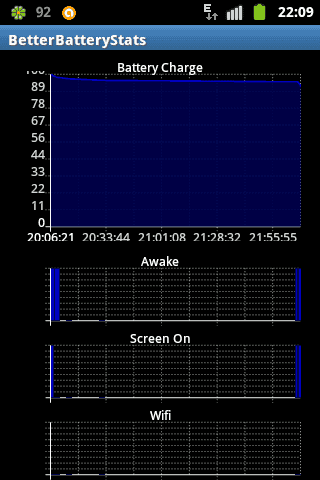

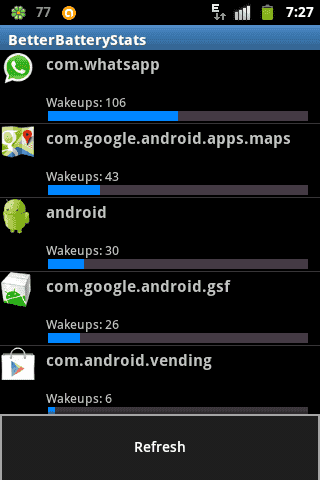

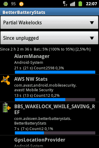

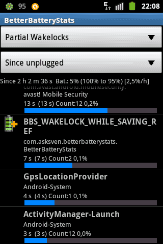

Samsung GT-S5830i geht nicht in Deep Sleep - verbraucht zuviel Energie. Habe bereits einige Apps eingefroren, bzw. gelöscht - nutzt nichts. Habe einige Dateien aus BBS zum Prüfen angehängt. Bitte um Hilfe...
  • BetterBatteryStats-2013-01-02_220922676.txt

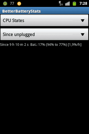

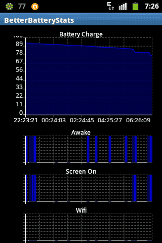

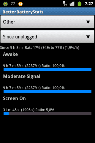

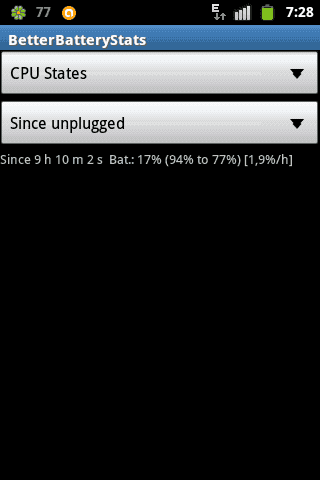

Also auf den Bildern ist nichts zu erkennen was dein gerät vom deepsleep abhält. Vielleicht noch ein bild von den cpu states?
Hallo und Danke für die flotte Antwort,
habe nochmal 4 Screenshots von heute früh angehangen. Von den cpu-states habe ich nur eine Zeile.
Aus Deinem BBS log erkennt man, dass bcm_sdhc.3 Dein System im LOgzeitraum (2 h 3 m 41 s) immerhin 1 h 59 m 58 s wachgehalten hat. Sieht also nach dem Übeltäter aus.
Scheint ein Treiber für Speicherkarten zu sein. Nimm die Karte mal raus un teste ohne. Könnte ein Partitionierungsproblem auf der Karte sein: [APP][2.1+][31 Dec. - V1.12RC5] BetterBatteryStats - Page 580 - xda-developers. Ggf. die Karte neu formatieren (Backup nicht vergessen)
Hallo gta74, besten Dank für die Info - voll ins Schwarze getroffen. SD-Karte entnommen und schon ist das Phone im Deep-Sleep-Modus, wie ein Baby. Werde neu formatieren - ggf. eben nur eine Partition erstellen - da fiel es vorher auch in Deep-Sleep. Herzlichen Dank nochmal.
