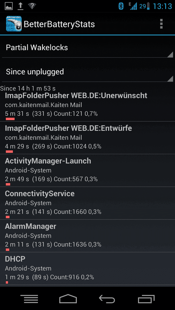

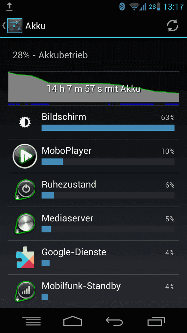

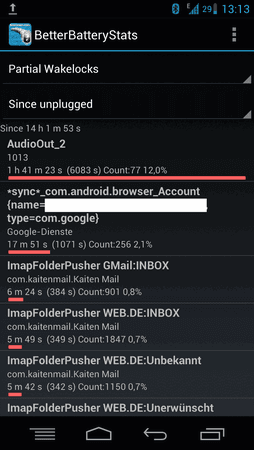

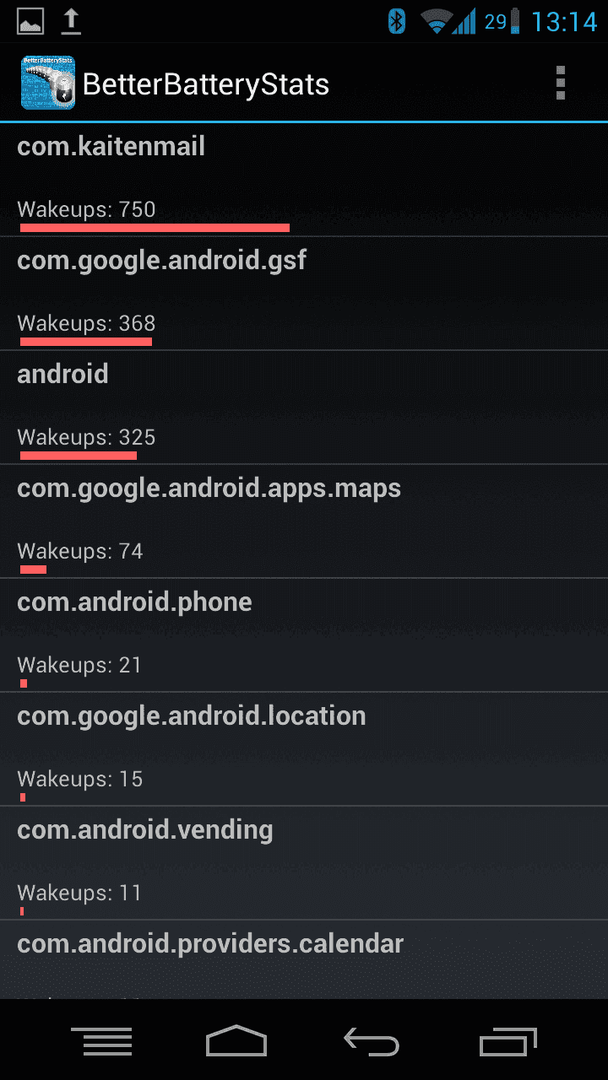

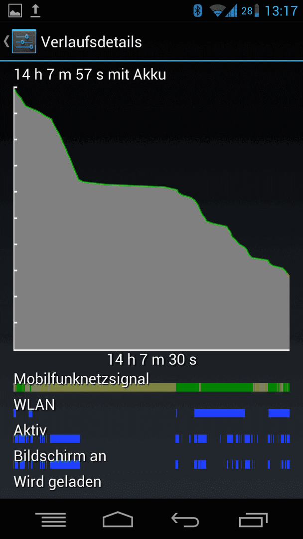

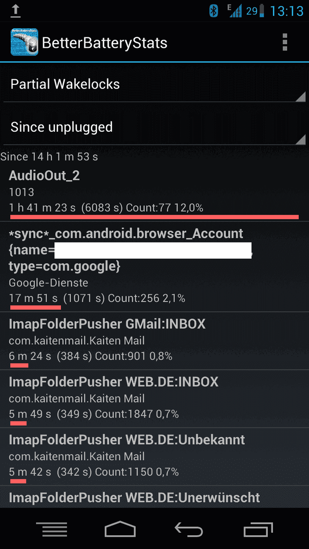

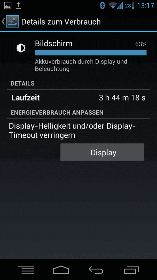

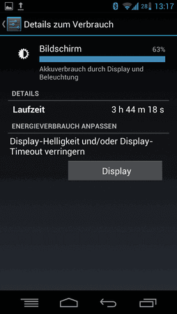

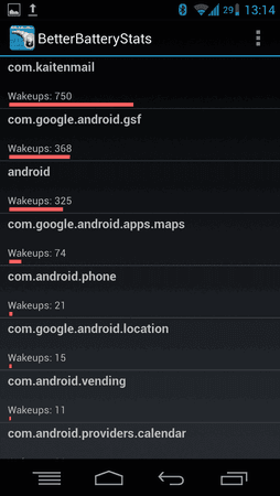

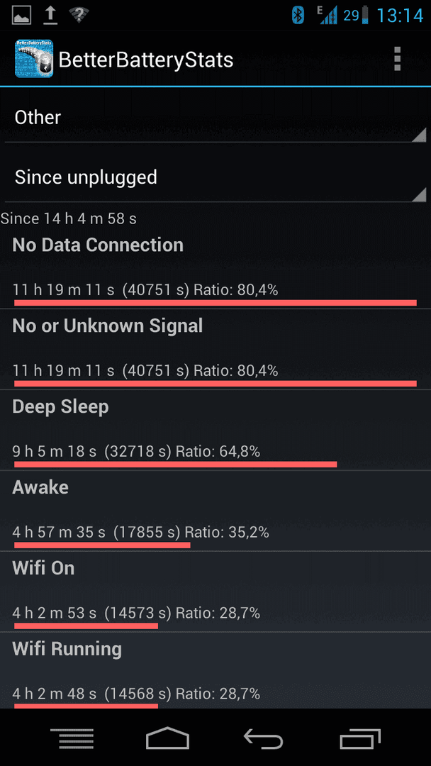

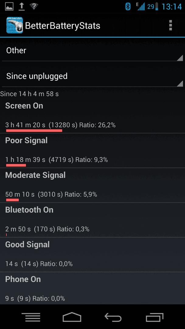

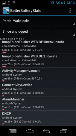

OK jetzt bräuchte ich auch mal eure Hilfe, seit 3 Tagen ein Gnex im Einsatz (CM10 auf JB 4.1.2 Basis) und alles so eingerichtet wie immer bei meinen Smartphones bisher, also keine anderen/neuen Apps dazugekommen, momentan eher weniger am laufen als sonst.
Sorgen macht mir ein ganz bestimmter Eintrag bei den Wakelocks: AudioOut_2 !Hab schon Google bemüht, aber so richtig weiß irgendwie niemand was es GENAU ist.
Hier mal die Screenshots aus BBS und der Akkustatistik:
Screenshot_2012-10-19-13-13-47.png Screenshot_2012-10-19-13-14-00.png Screenshot_2012-10-19-13-14-16.png Screenshot_2012-10-19-13-14-26.png
Screenshot_2012-10-19-13-14-58.png Screenshot_2012-10-19-13-15-18.png Screenshot_2012-10-19-13-17-14.png Screenshot_2012-10-19-13-17-21.png
Und hier noch das LOG aus BBS: Anhang anzeigen BetterBatteryStats-2012-10-19_131144352.txt
Bzgl. der Wakes hinsichtlich KaitenMail bin ich mir bewusst und war auch auf meinen anderen Geräten immer derat vertreten, das nehm ich aber zwecks Komfort einfach in Kauf.
Aber die 12,0% bei AudioOut_2 sind doch schon recht heftig. Ich habe auch die Vermutung, dass es irgendwie mit dem WLAN/mobileDaten zusammenhängt. Wenn ich beide Sachen ausschalte, dann sind die Wakes quasi nicht vorhanden (siehe Screen 6 -> Historydiagramm). Schön zu sehen heute Nacht, als WLAN/mobileDaten AUS waren, da stimmt ScreenOn nahezu mit AWAKE überein.
Was könnte hier das Problem sein? Jemand eine Idee?
sieht so aus, als hätest du musik gehört

OK nur mal so nebenbei, das AudioOut_2 scheint die Schnittstelle zu sein, die mein "MoboPlayer" anspricht wenn ich etwas schaue. Hat also nichts mit den Wakes zu tun.
Und der eigentliche Akkufresser scheint wohl wirklich nur KaitenMail zu sein. Hab's mal testweise deinstalliert und heute nacht in 8h KEINEN EINZIGEN WAKE zu verzeichnen und auch nur 2-3% Akku verloren.

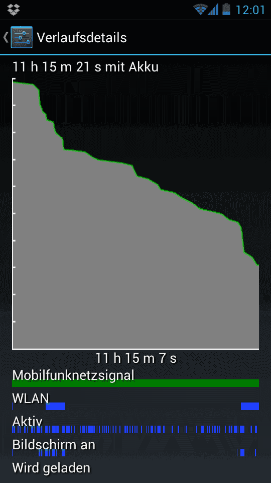

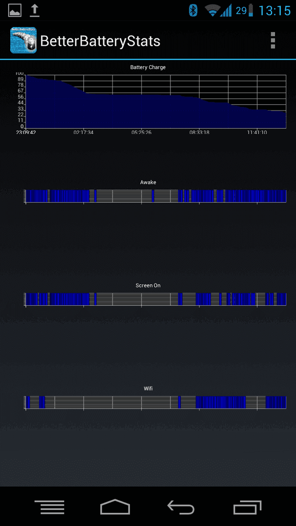

Und nochmal bei mir ...
Auf dem Screenshot sieht man richtig, wie oft aus dem DeepSleep aufgewacht wird ...

OK bei dir ist der AlarmManager
Code:
AlarmManager (Android-System): 1 h 27 m 3 s  (5223 s) Count:1126 13,6%
schuld an den ganzen Wakes. Leider ist der AlarmManager eine allgemeine Komponente in Android auf die viele Apps zugreifen. Das wird eben nur gesammelt unter dem allgemeinen Punkt zusammengefasst. Gleich mehr dazu.
Als zweiter Punkt wird
Code:
AlarmManager (com.android.exchange.Austauschdienste): 38 m 41 s  (2321 s) Count:192 6,0%
schon etwas genauer definiert. Scheint so als hättest du eine (eventuell Push-) Verbindung mit einem Exchange-Server am laufen, der immer wieder Wakes verursacht. Hier solltest du dann mal direkt die Mail-App-Einstellungen überprüfen -> Push-Intervall, Abfrageintervall, etc...
Als dritter Punkt wird
Code:
Event Log Service (Google-Dienste): 25 m 8 s  (1508 s) Count:364 3,9%
aufgeführt. Darunter fallen ebenfalls mehrere Dinge, unter anderem GoogleSync-Einstellungen (Auto-Sync, Backup-Sync, etc...)! Kann man ja einstellen wie man möchte.
Zu oben genanntem Punkt mit dem AlarmManager: Du kannst unter "Alarms" in BBS schauen, welche App/Service die meisten Wakes verursacht hat. Damit kannst du es, in Ergänzung zu dem anderen Log, eingrenzen welche wohl für die "allgemeinen AlarmManager"-Wakes verantwortlich ist.
Alternativ könntest du mit einer ADB-Shell
Code:
adb shell dumpsys alarm > AlarmDump.txt
auf's Phone zugreifen und die Alarms auslesen lassen. Das Dumpfile wird dann auf der SD-Karte im Root-Verzeichnis abgespeichert. Eventuell stehen dort mehr Informationen drin als unter BBS.
Soviel erstmal dazu!
Andererseits muss man auch sagen, dass du in 11h4min59s Laufzeit einen DeepSleep von 86,5% hast. DAS ist so schlecht jetzt nicht. Über 90% wären zwar besser, aber es ist jetzt auch nicht so tragisch wie dein Screenhot es vermuten lassen würde.
Du kannst eben o.g. Dinge noch optimieren und dann wirst du sicher auch auf über 90% kommen und damit zufrieden sein müssen :D
