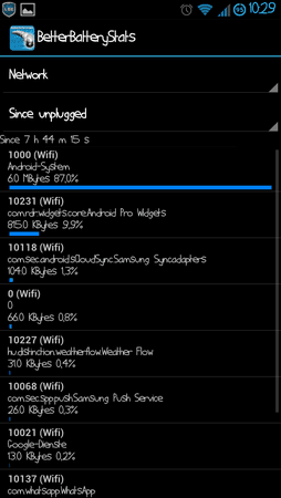

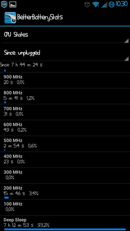

Hier mal ein Foto meiner Statistik. Weiß nicht so Recht, warum das Gerät so oft wach ist:
Was mir bewusst ist: alle zwei Stunden wird Calengoo synchronisiert, viermal die Stunde prüft Easyprofiles den Ort und noch einige weitere Regeln. Wetter wird alle paar Stunden mal auf den neuesten Stand gebracht.

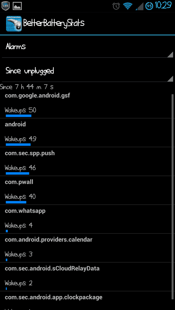

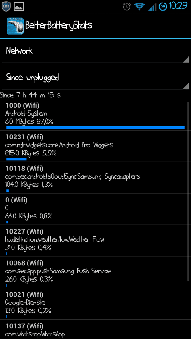

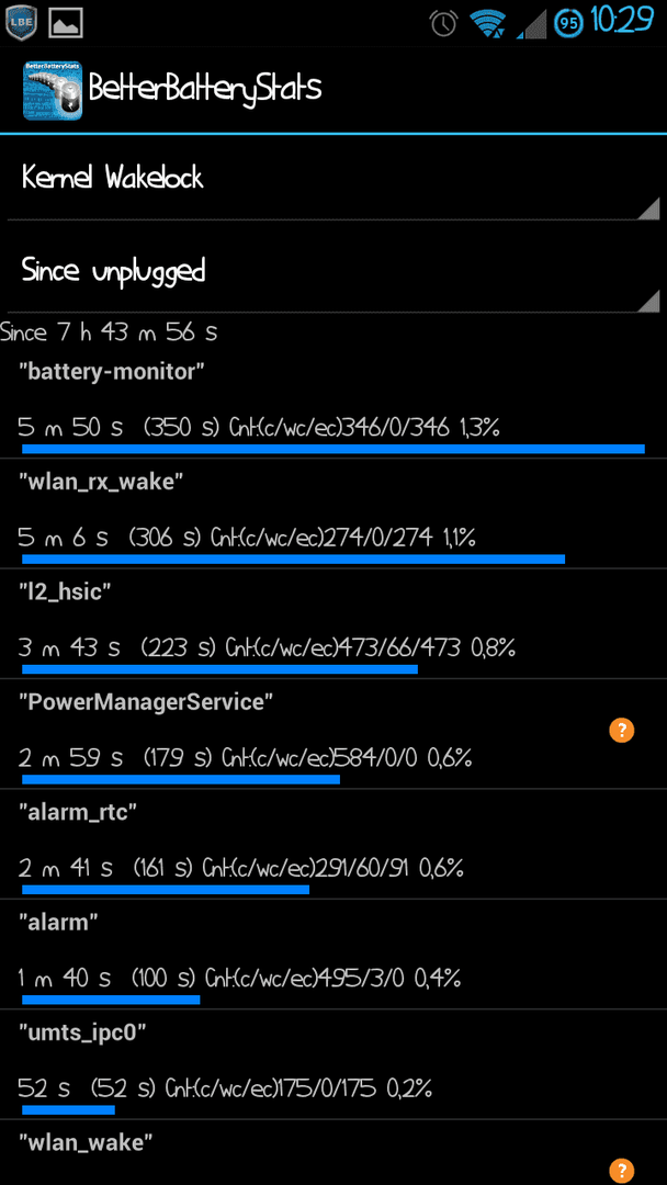

Ich werde mal nachher mein Dump hoch laden, wäre nett wenn dann einer was dazu sagt! Danke!

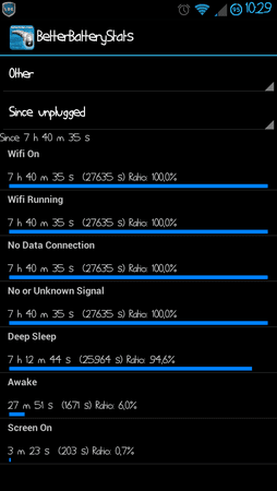

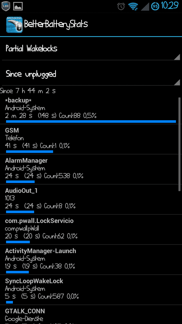

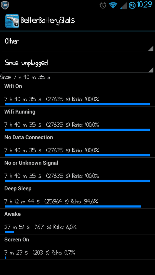

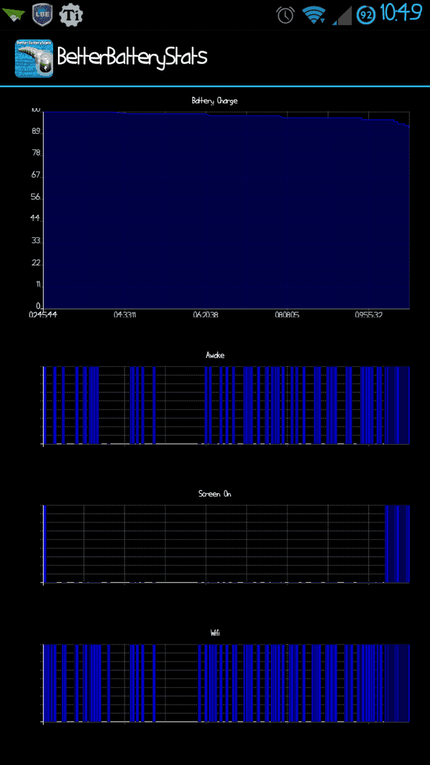

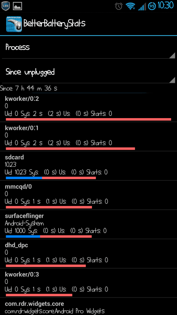

So, ich habe mal die Nacht durch laufen lassen, würde mich freuen wenn sich das einer mal anschaut....
Screenshots und TXT sind beigefügt!
naja, schlappe 96% Deep Sleep - davon können andere nur von träumen (mich eingeschlossen). :cool2:
BB
Joa, habe auch lange dafür gebraucht um das alles so hin zu bekommen, aber vllt. findet ja noch einer nen Akku-Fresser.... Und ich habe 200+ Apps drauf....:thumbsup::thumbsup::thumbsup::thumbsup:

Was kann ich aus Eurer Sicht unternehmen, damit eine Verbesserung eintritt?
Besten Dank im Voraus für Eure Hilfe!

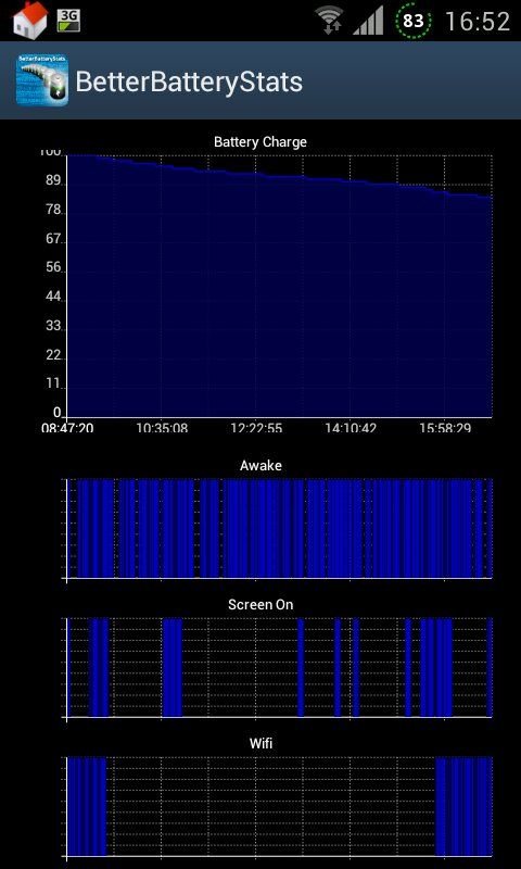

Es sieht so aus als gossteil der awake Zeit auf Bluetooth (Musik vielleicht) zurück zu führen ist. Wenn du keine Musik gehört hast dann ist entweder dein bt stack oder das Gerät was angeschlossen ist schuldig.
Desweteren zahlst du einen sehr hohen Preis dafür, dass du die Facebook app nutzt die dein Handy regelmäßig aufwacht. Dagegen ist nicht zu tun, die app ist ein bekannter Accu Fresser

Es stellt sich nun heraus, dass das GoogleMaps ist!
Benutzt du Latitude? Wenn du die Standortfreigabe aktiviert hast, kann dies ein Grund sein.
