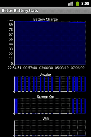

awake probleme denen ich gern auf den grund gehen würde, nur wie ist die frage...:confused2:

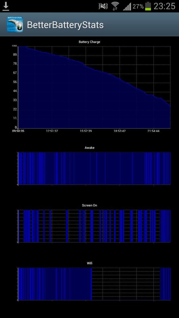

Hallo mein handy war heute kaum in Benutzung und hat heute innerhalb von 13 stunden 70% verloren...habe das app aber irgendwie weiss ich nichts damit anzufangen.
Wäre nett wenn mir jemand helfen könnte. habe ein galaxy s3

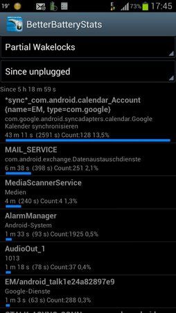

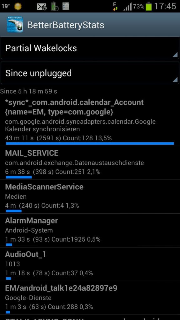

Ahoi,
Weiß zufällig jemand wie ich den Google Kalender vom syncen abhalten kann? Der Sync frisst mir den Akku ziemlich schnell leer :-\
Interpretiere ich das richtig, dass der Übeltäter ein Kalender namens EM ist?
Den hatte ich mal - der ist aber in der Web Ansicht ordentlich gekündigt und weg... Aber mein SGS 3 bekommt das irgendwie nicht mit. Habe auch schon versucht das Google Konto zu löschen und neu zu erstellen, aber mit dem selben Ergebniss :-(
Jemand ne Idee?

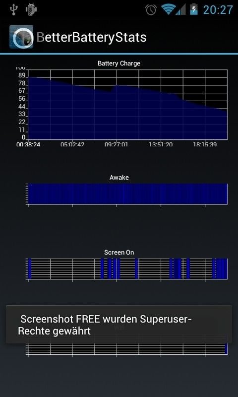

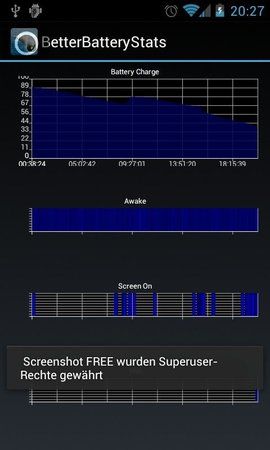

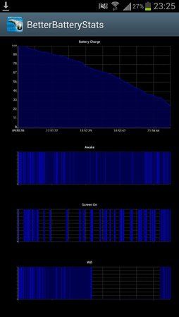

Guten Abend Allerseits,
ich hoffe in diesem Thread ist noch jemand aktiv und kann mir evtl helfen.
Ich habe ein Galaxy S2 und bin mit meinem Akku verbrauch überhaupt nicht zufrieden. Über Nacht verliere ich immer so 20% an Akku, obwohl ich Nachts nichts daran mache. Bin echt am verzweifeln. Hab auch schon etliche Roms ausprobiert, jedoch war bisher alles ohne Erfolg.
Immer wieder die selbe Geschichte.
Das komische an der Sache ist, dass ich immer so einen konstanten Abfall habe, was man auf der Grafik gut sehen kann. Hab es die Nacht über nicht am Ladegerät gehabt nur heute morgen kurz für 20 min geladen. Danach war ich auf Arbeit und habe auch dort nichts mit dem Handy gemacht.

@Zander-Man
der graph zeigt ja recht eindeutig, dass irgendeine app dein handy vom schlafen abhält... geh mal in die ansicht wie Beutelbär sie über dir gepostet hat. die gibt dir auskunft darüber welche apps dein handy wach halten...
Diese beiden Prozesse sind bei mir wohl dafür verantwortlich. Die Sind immer ganz oben zu finden. Es handelt sich um folgende 2 Prozesse, die bei partial Wakelocks immer an erster und zweiter stelle sind.
"multipdp"(14%) und "secril_fd-interface"(11%).
Da ich gestern arge Probleme mit meinem Handy hatte, was wohl auf die Software zurückzuführen ist, musste ich eine neue Rom flashen.
Habe das Handy heute morgen vom Strom genommen und Zeige heute Abend, das es bestimmt wieder das gleiche Bild ist.
@ Thomas_
Das mit dem schwachen Signal ist mir, seit dem ich mal in die Logdatei geschaut habe, auch in den Sinn gekommen, da da steht, dass ich nur 0,1% der Zeit "good Signal" hatte.
Aber macht das wirklich so viel aus?
Ich werd mir mal den von dir verlinkten Thread anschauen.
Das würde auf jedenfall die Problematik erklären, dass es bei jeder Rom auftritt.
