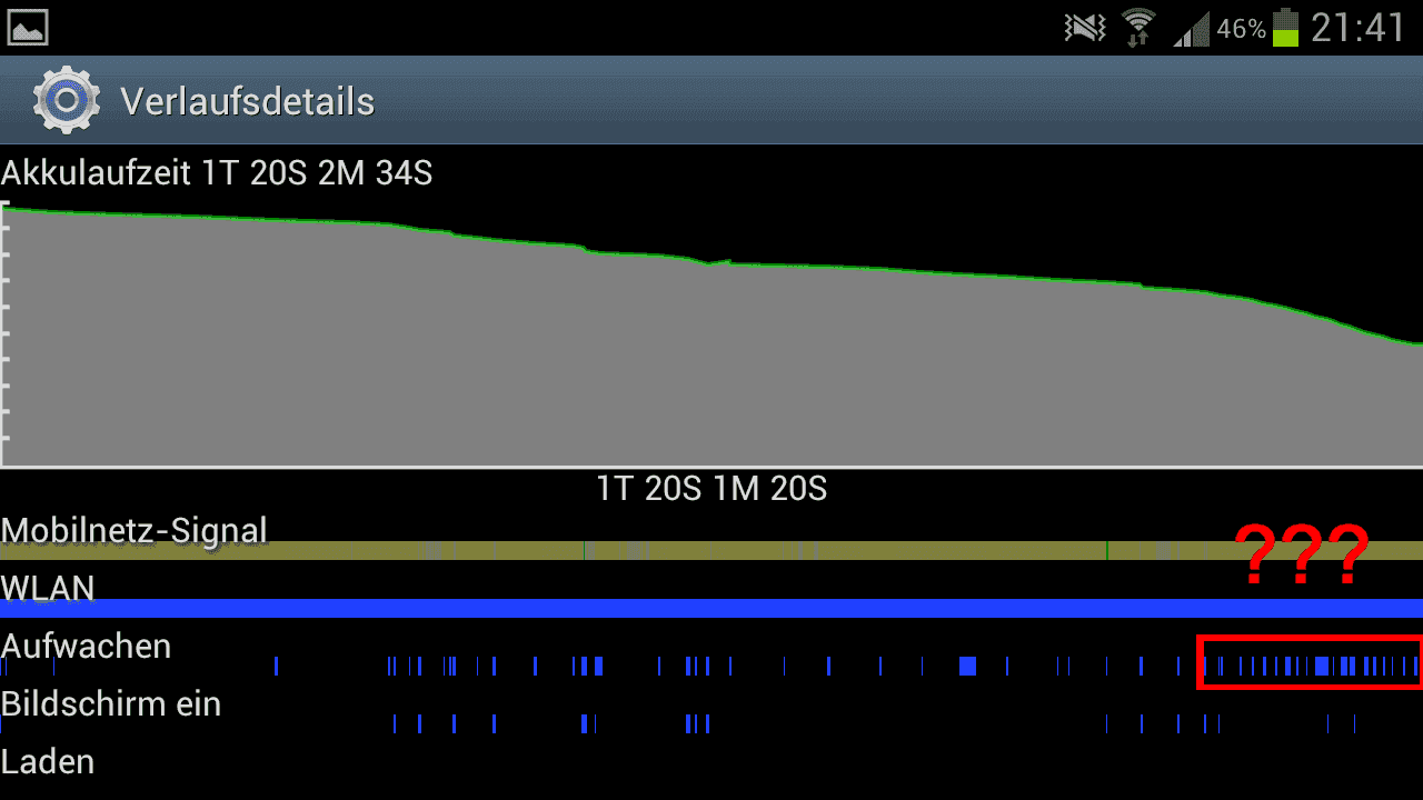

Hey und ho, werte Damen und Herren!!
Ich habe ein Samsung S3 und bin damit eigentlich auch sehr zufrieden, habe zwar etwas wenig Zeit, mich damit auseinanderzusetzen, aber das ist ein anderes Thema (Diplom ... :crying: ).
Da ich so wenig Zeit habe mit dem Handy rumzuspielen, ist mir aber aufgefallen, dass irgendwas mein Handy immer wieder aufweckt (s. Screenshot im Anhang).
Leider habe ich keinen Plan, was das sein könnte, deshalb wage ich hier mal einen verzweifelten Hilferuf rauszuhauen. :unsure:
Ich habe die Apps, die mir als mögliche Fehlerquellen in den Sinn kamen, mal vom Handy geschmissen, aber bringen tut es nicht wirklich was.
Ich hänge den Dump-File mal an und hoffe einfach, dass irgendwer dieses - für mich - undurchdringliche Geflecht an Zahlen, Prozessen, Daten ... entflechten kann.
Schon mal ein großes Dankeschön im Vorraus!!
Einen schönen Abend noch
Matthias

Hallo Matthias,
I'm log sind 6 Minuten awake aus drei Stunden was wirklich nicht viel ist. Davor is der einzige sichtbare Grund für wakeups Einkommeder wifi traffic der den hand aufwacht (rx wake). Die Grafik zeigt viele wach phasen gegen Ende deiner accu Laufzeit was evtl kein Zufall ist: samsung hat viele automatismen die ablaufen wenn der accu unter einem Wert geht. Es könnte evtl damit verbunden sein. Du solltest eine etwas längere Zeit abwarten und nochmal ein bbs dump posten

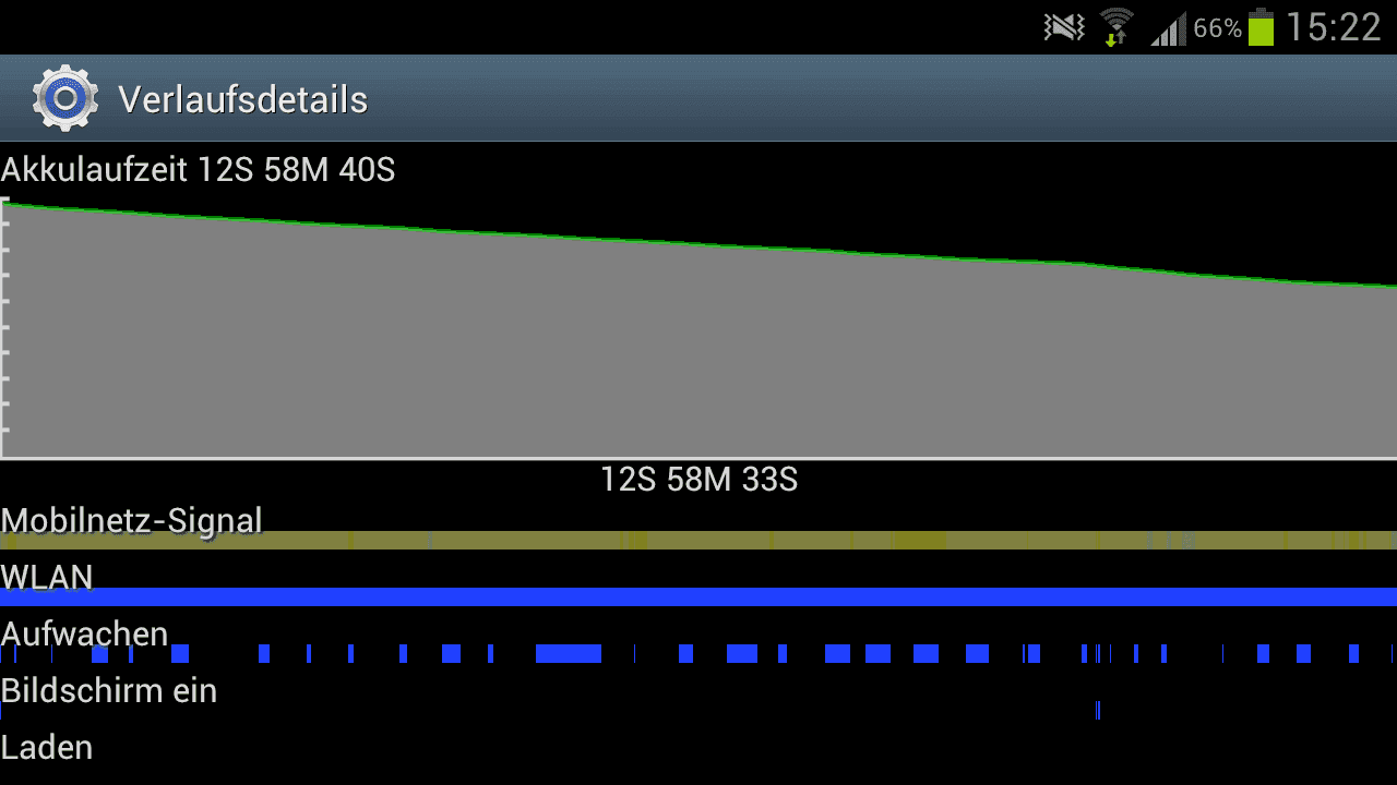

Hey!
Habe gestern Nacht meinen Akku geladen und nach nicht einmal 13h schon wieder nur 66% Akku und das bei weniger als 6 Minuten Bildschirmaktivität.
Irgendwas passt da doch vorne und hinten nicht (s. Screenshot).
Vielleicht könnt ihr ja jetzt aus dem dump-file was genaueres lesen!
Danke!
