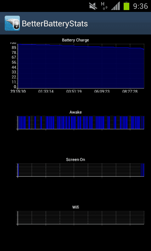

muss jetzt aber mein stats auch mal aufzeigen
habe mein handy gestern abend voll aufgeladen und dann abgesteckt und normal liegen lassen ( voller empfang und H ) sonst alles aus
das ist dabei rausgekommen
normal das soviele wakes da sind wenn man es nicht benutzt? ( bei der grafik )
denke mal liegt an den ebay wakes ? habe mich dort ausgeloggt mal sehn ob das hilft
sonst noch iwas

95% DS ist sehr gut!
Mit ebay hast Du recht. 611x ein Wake!
Berichte wie es morgen ausschaut ohne ebay!

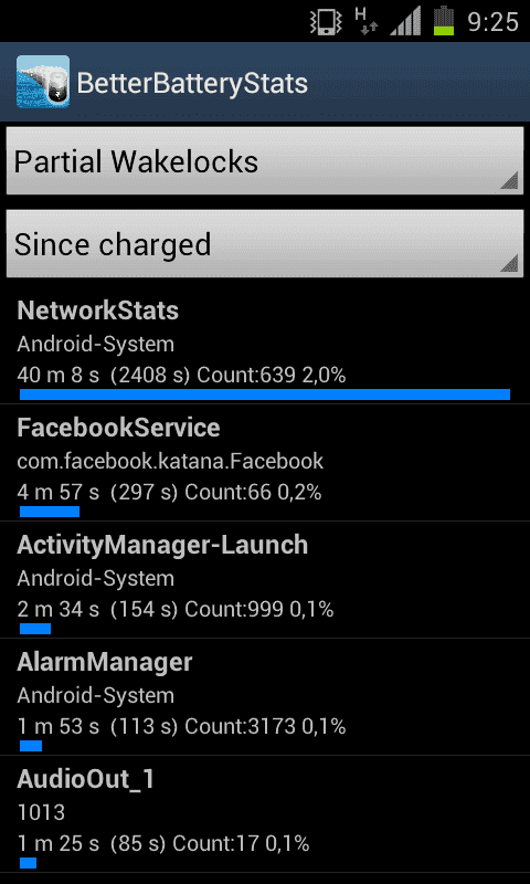

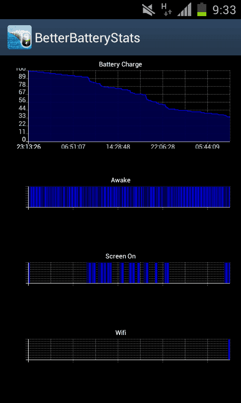

hier nochmal ein log von mir das mit ebay hab ich hinbekommen einfach ausloggen
aber es hat sich was neues aufgetan networkstats ?
davon kommen die wakes übernacht ?
und der log
mfg
