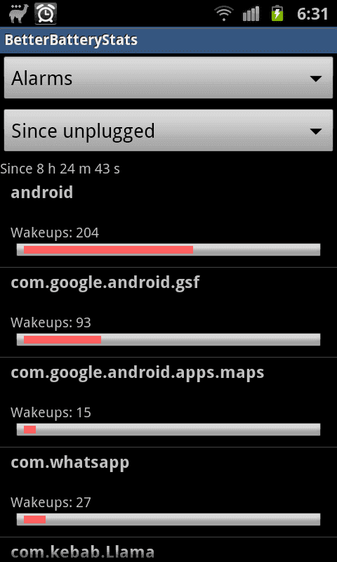

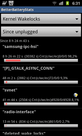

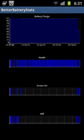

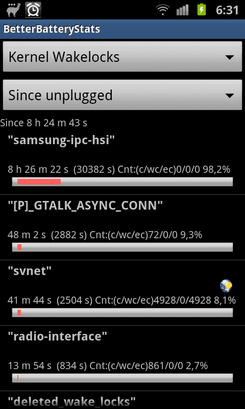

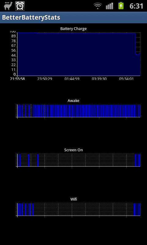

nachdem ich hier einige Zeit mitgelesen habe und froh war das mein sgs2G eigentlich sehr gut dabei war mit max 4% Akkuverbrauch über Nacht kam heute morgen der grosse Schock und ich bräuchte auch mal die Hilfe von denen die sich auskennen. In den Anhängen sieht man glaube ich schon sofort das da irgendwas nicht stimmt. Die Frage für mich ist nur was? Was ist dieses "samsung-ipc-hsi" Meiner Meinung nach war das durchgehend aktiv und hat mein Handy nicht schlafen lassen.
Vielleich kann sich das ja mal einer angucken und mir einen Tipp geben was ich killen muss damit das nicht mehr vorkommt.
Schon mal vielen Dank im voraus,
Stefan
  • BetterBatteryStats-2012-04-23 gut.txt
  • BetterBatteryStats-2012-04-24 schlecht.txt
Ich hol meine Frage dann nochmal nach oben, weil ich schon wieder dieses blöde "samsung-ipc-hsi" permanent am laufen habe.
Kann mir irgendjemand sagen was das ist und wie ich es ausschalten kann?

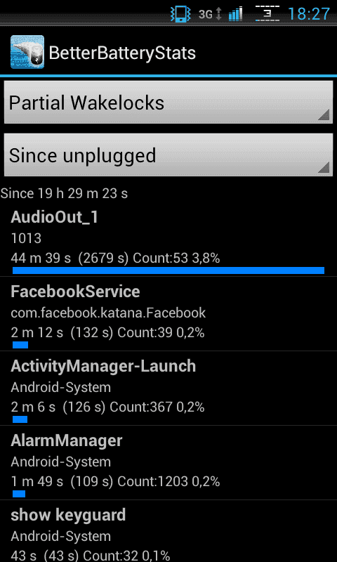

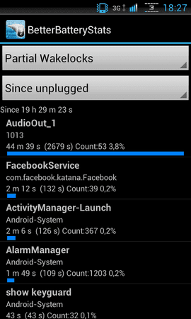

bin seit ein paar Wochen mit der Lp8 und GoaTrip unterwegs.
Als ich neulich mal die App geöffnet habe ist mir da unter den Wakelocks AudioOut_1 aufgefallen. Es steht mit größtem Abstand (bei 20 Stunden, ca. 45min.) noch weit vor Facebook. Die FB App war eigentlich immer meine Nr. 1. Kann mir jem. von euch sagen was AudiOut ist und evtl. auch wie ich die Wakelocks davon reduziert bekomme? Unter GB war das jedenfalls nicht so.
Das sind soviel ich weiss die Tastentöne u. der Sperrsound. Die einfach ausschalten.
hells
20 Stunden sind aber viel zu hoch... wenn ich bei mir Ton an habe (jede E-Mail wird dann benachrichtigt, und jede IM) komme ich trotz andauerndem Bimmeln nur auf ein paar 10 Minuten Audio-Wakelock am Tag.
-edit- Ach ne, sind ja nur 45Min in 20 Stunden Betrieb... das ist dagegen normal bzw. im Rahmen.
Foto hab ich nochmal dazu getan. Hab mir das schon gedacht gehabt und hab Tastentöne an und aus geschaltet etc pp hoch und runter. Hat keine Besserung gebracht.
Dann 45Min lang Musik gehört oder so? Film geguckt? Es zählt ja alles dazu, was irgendwas mit Tonausgabe zu tun hat...
0min. Musik gehört und Ton war nie an gewesen. 20 Stunden nur auf Vibration.
Hmmm... eigenartig. Da gehen mir die Ideen aus :p
[Battery Life]CM9(maybe others) battery usage fix. AudioOut_1 i777 - xda-developers
Scheint wohl ein Bug der App zu sein.
Also :cool2: bleiben :razz:
PS: Als Lösungsvorschlag wird bei XDA angegeben die Sounds etc. auszustellen. Da ich das ja bereits gemacht hatte und die Wakelocks immer noch da sind bringt es mich nicht wirklich weiter. Des weiteren wird bei XDA auch von einem generellen Bug in ICS gesprochen. Ob das nun so ist oder nicht sei mal dahingestellt. Sollte jem. noch etwas einfallen kann er es hier aber gerne posten :)
Hast du probiert vibration auch auszumachen? Die Anzeige er wakelocks kommen direkt aus /proc. Wohl gemerkt ist in dem Fall der wakelock harmlos da er nur vermeidet, dass dein Handy einschläft wenn du es eh gerade nutzt
Ja hab ich die Vibration ausgestellt. Scheint auch nur sporadisch so hoch zu sein. Also alles wieder im grünen Bereich :)
