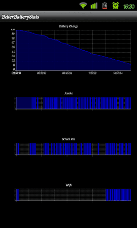

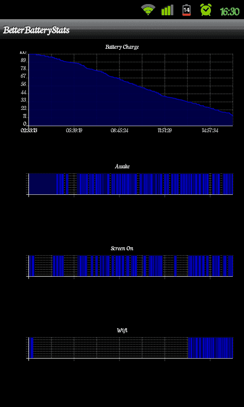

Guten Tag oder Bonjour;)
Würde das Angebot auch gerne Annehmen:
Wieso so lange Awake zwischen 0230 und ca 0400?
Ab ca 0500 war bluetooth an!

Wow das ist ziemlich eindeutig.
Ich versuche dich heran zu führen (nach der how to falls du nachschlagen möchtest)
1. Bei der Verteilung 'awake' und 'screen on' (5:29 vs 1:39) kommt klar hervor, dass dein Handy nicht schläft.
2. Bei 'partial wakelocks' wenn du dir die top 3 anschaust siehst du, dass sie mit über 2 stunden zu buchen schlagen :
- maps metwork location (2 Mal)
- alarm manager der sowohl von der Dauer als auch von der Anzahl extrem hoch ist
3. Ein Blick auf die 'alarms' zeigt, dass maps auch da der hauptkandidat ist, nummer zwei ist whatsapp
Zum handlungsbedarf: du musst einen weg finden den overhead von der geolokation zu reduzieren.
Ansatzpunkte:
- es scheint so zu sein, dass du GPS an hast (siehe wakelocks). Diese Art der location ist teuer und du solltest GPS aus lassen wenn du keine genau location brauchst und auf 'network location' umsteigen
- benutzt du evtl latitude? Wenn ja und du es nicht unbedingt brauchst solltest du es ausmachen. Wenn du es nicht nutzt lösche bitte einmal die maps Daten um sicher zu sein, dass nichts ungewolltes noch läuft. Wenn du es brauchst sollten wir ein Auge drauf halten wenn du das erste behoben hast.
- whatsapp ist teuer was wakeups und vollsychro angeht. Hier kannst du nichts machen ausser abschalten wenn es dir zu teuer ist
Ich würde an deiner stelle das Hauptproblem der location erst umsetzen und noch eine Messung machen. Es kann sein, dass du mit dem neuen Bild zufrieden bist und keine weitere Optimierung brauchst
Ich hoffe du kommt hiermit ein Stück weiter
Reaktionen: Rosa Elefant, vps, rebeccadri und eine weitere Person

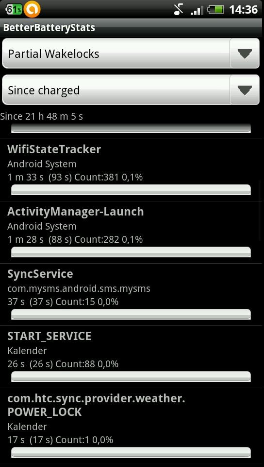

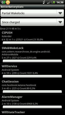

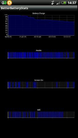

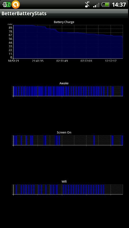

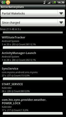

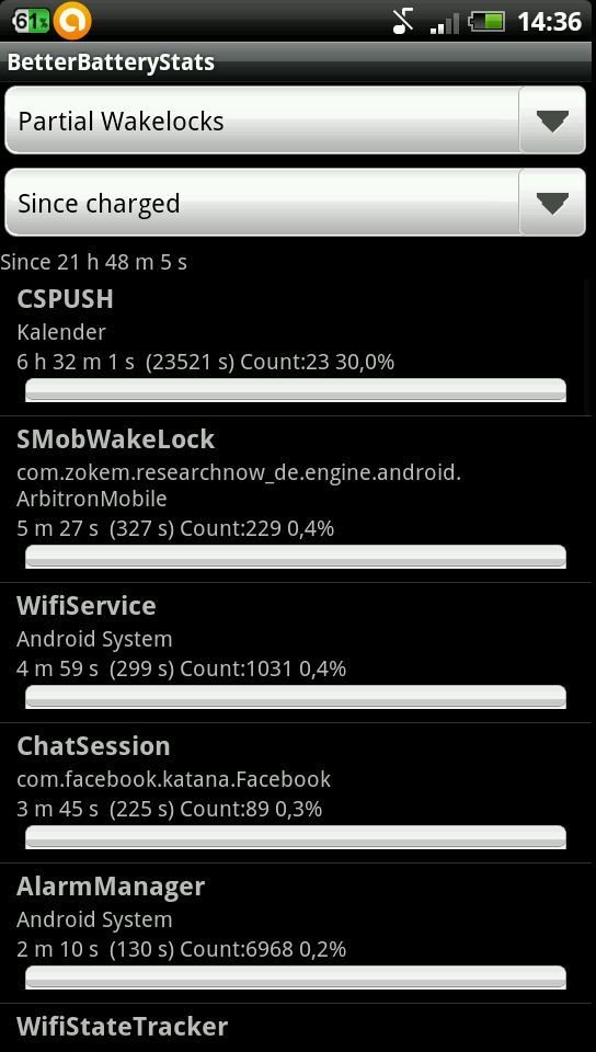

Hallo chamonix,
ich würde auch gerne Dein Angebot annehmen, da mein HTC Sensation nicht wirklich "in den Schlaf" kommt ... Da macht sich natürlich in der Akku-Performance bemerkbar.
Was kann ich ändern?
