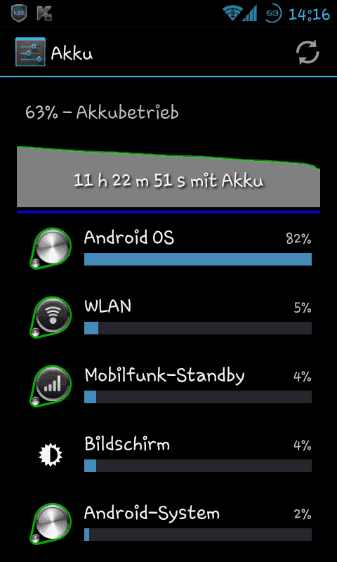

Habe auch Probs mit dem Battery Drain auf meinem S2 (CM9 + Fluxi XX-S2W-B3+). Hab's nach dem Aufladen auf 100% über Nacht liegen lassen - mit folgendem Ergebnis:
Zu Erwähnen wäre vllt noch, dass ich beim ersten Draufsehen noch 79% hatte, also nach etwa 11 h 21% Drain. Das ist imho viel zu viel. Für Tipps schon im voraus besten Dank!
Gruß vom linken Fuß
Klaus
  • BetterBatteryStats-2012-07-24_135751476.txt
Dein Problem dürfte das hier sein:
Kernel Wakelocks
"wlan_rx_wake" (): 1 h 3 m 33 s (3813 s) Cnt:(c/wc/ec)3868/0/3867 9,2%
Network (requires root)
10084 (Wifi) (com.facebook.katana.Facebook): 5.0 MBytes 64,2%
Deine Facebook-App weckt das Phone auf und aktiviert Wlan und überträgt Daten.
Gruß,
Kusie

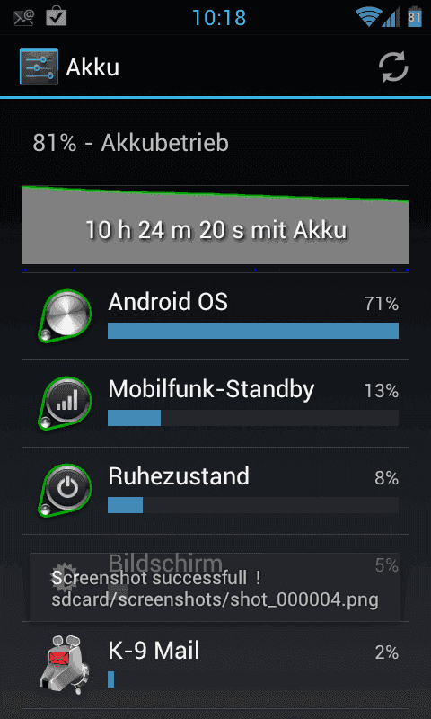

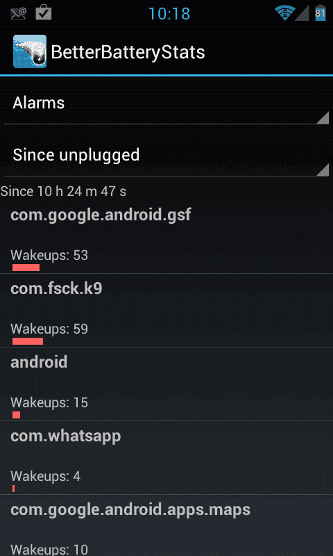

So ich melde mich nochmal zurück.
Auch jetzt mit einer anderen Rom und dem FlUXI-Kernel ist keine Besserung
eingetreten. Habe es diese Nacht mal auf 2G only eingestellt um zu sehen, was man da noch sparen kann - bei mir scheinbar gar nichts.
Weiß leider nicht mehr weiter.
Edit: Warum gibt es bei den Logfiles anderer eine Sektion "Network"? Bei mir gibts die im Logfile nicht. Muss ich dafür noch extra etwas einstellen, damit dies angezeigt wird?
  • BetterBatteryStats-2012-07-25_102050259.txt

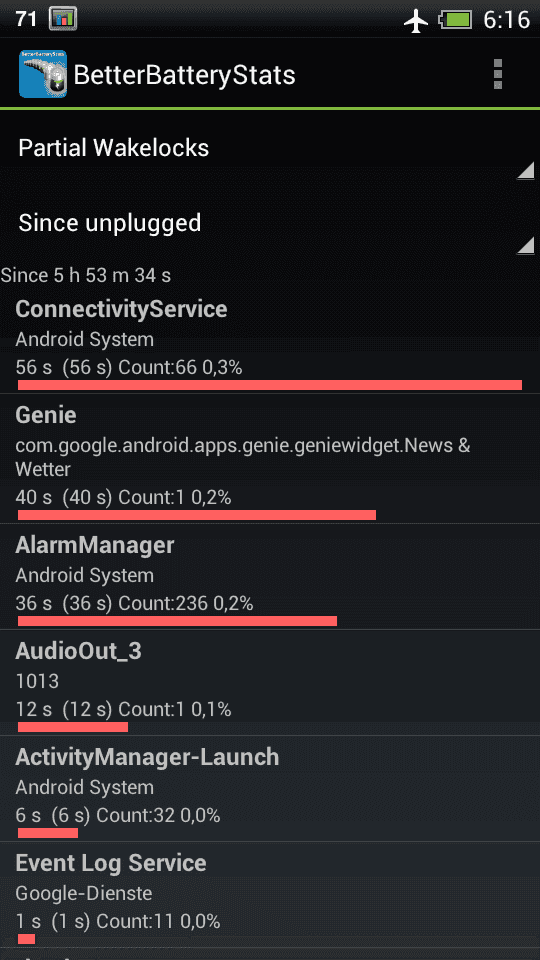

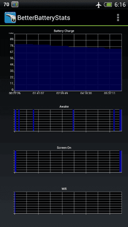

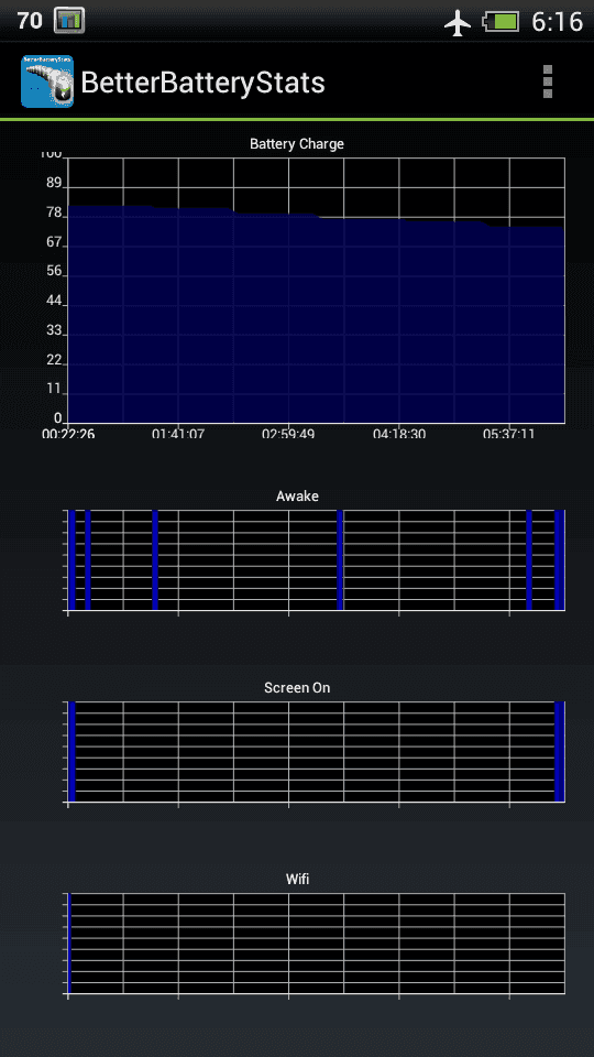

ich habe festgestellt, dass ich über Nacht im Flugmodus mehr Akkuverbrauch habe als im normalen Modus.
Nach ca. 5-6 Stunden Flugmodus habe ich etwa 10% Akku verbraucht. Deaktiviere ich dann den Flugmodus sinkt der Akku nochmals um 3%.
Nach ca. 5-6 Stunden im normalen Modus (Mobiles Netz+WLan bleibt an,) habe ich so gut wie gar keinen Verbrauch....auch wenn ich das Telefon dann anmache fällt die Akkuanzeige nicht großartig ab.
Habt ihr ähnliches Verhalten auch festgestellt?
Anbei noch 2 Screenshots von der Flugmoduszeit. Ich hatte vorher das Telefon geladen, Ladegerät abgesteckt, Flugmodus aktiviert.
Vielleicht kann ja jemand was dazu schreiben.
Danke + Grüße
Stadtaffe80 schrieb:
...Vielleicht kann ja jemand was dazu schreiben...
Die Erfassung des Akkuverbrauchs ist letztendlich keine präzise Messung, auch bleiben viele Faktoren unberücksichtigt.
Bei Deinem Beispiel kommt hinzu, dass der Stromverbrauch der Funkteile auch wieder von vielen Faktoren abhängt die man nur unter Laborbedingungen konstant halten kann..
Hier kommt es sogar vor, dass die Akkukapazitätsanzeige nach abziehen des Netzteiles noch ansteigt was mit Sicherheit nicht der Fall ist(Aufladung bis 85% nach 3h ohne Ladung 95%).

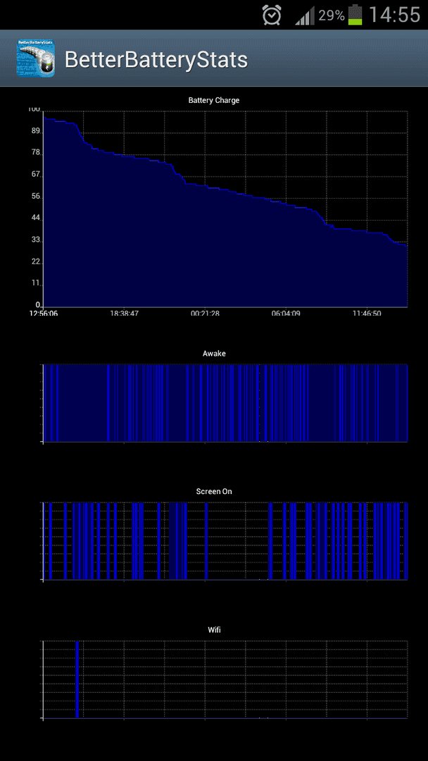

Also laut Diagramm ist mit dem Awake etwas nicht ganz in Ordnung.
Wäre ech super nett, wenn mir jemand sagen könnte, welche apps am
Akku saugen bzw. mein Galaxy S 3 immer aufwecken.
Vielen Dank!
  • BetterBatteryStats-2012-08-16_145743596.txt
Wie bekomme ich in BetterBatteryStats genau diese Ansicht ?? ....Also das Bild was in Deinem Posting zu sehen ist
Vielen Dank!
Menü -> More -> History
Reaktionen: vps und Wasabi72
