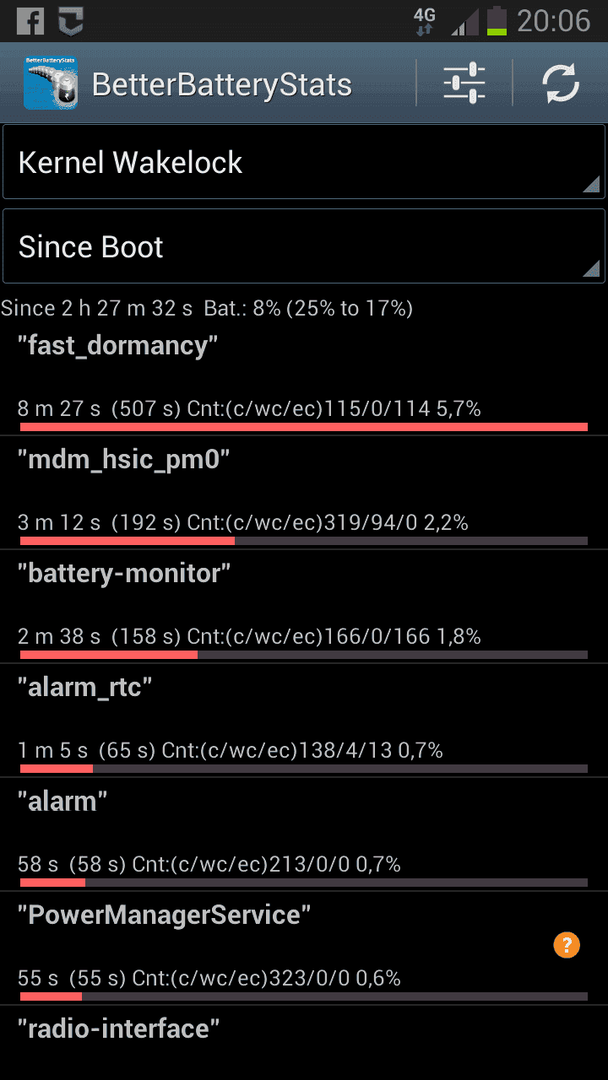

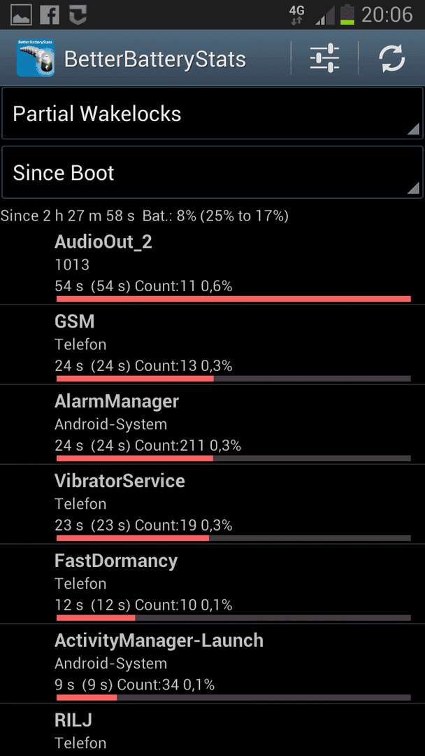

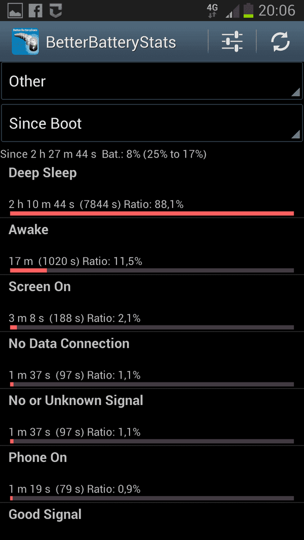

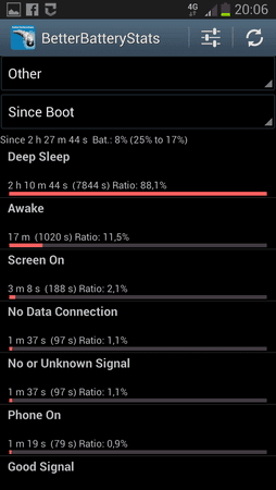

mein Galaxy S3 LTE kommt irgendwie nicht zur Ruhe.
Was kann man aus den Screenshots schließen? Danke für Eure Hilfe!:thumbup:
Es ist 88% im deepsleep was mit zur Ruhe kommen gleich zusetzten ist ^^
Ja, außer ein bisschen fast dormancy alles prima. 88% ist prima. Denk nicht mehr drüber nach. Es schläft wie ein Stein :)

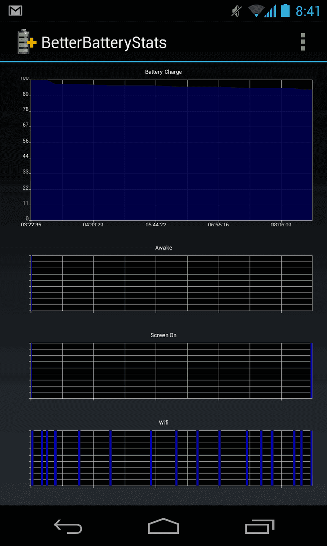

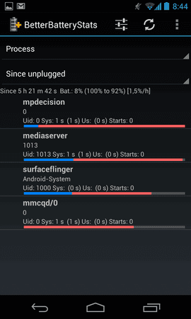

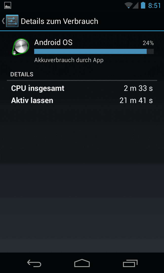

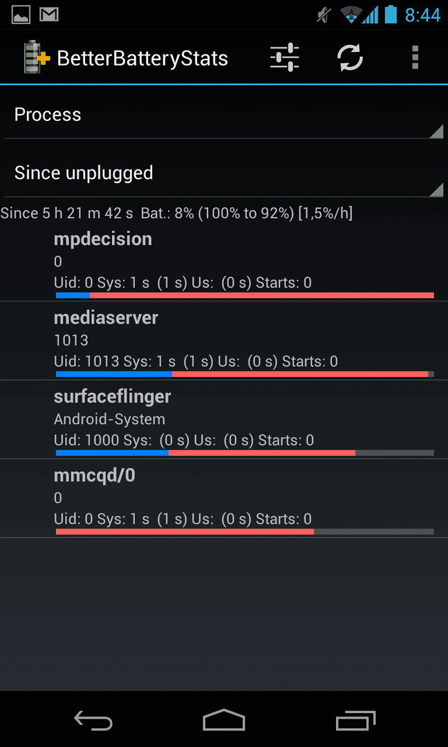

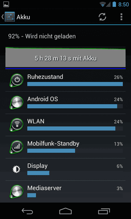

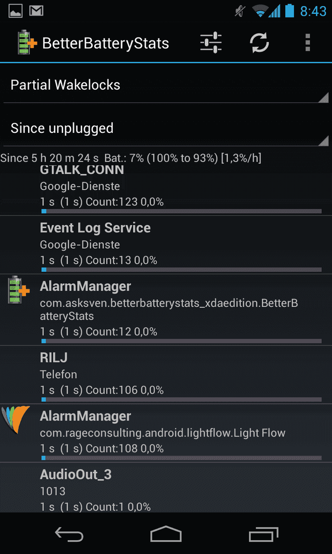

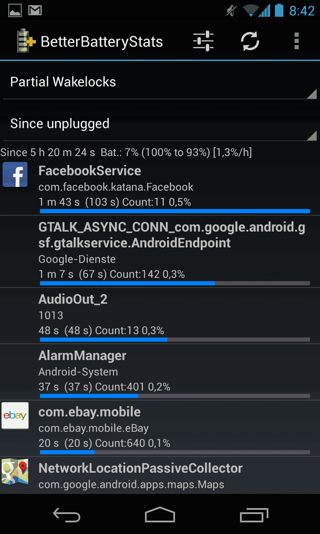

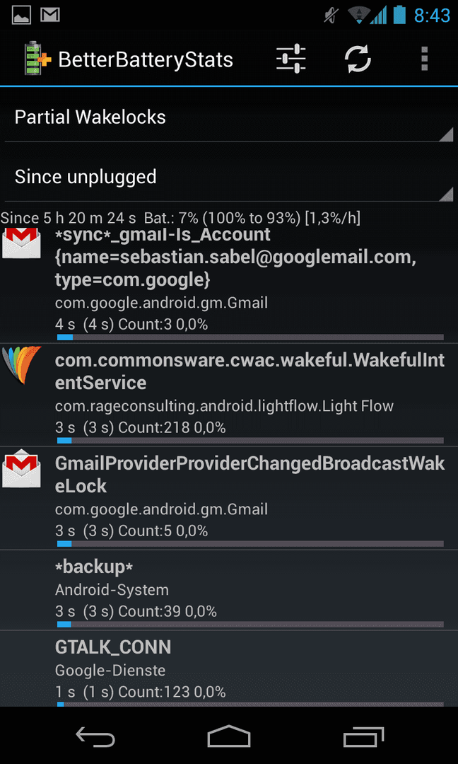

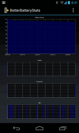

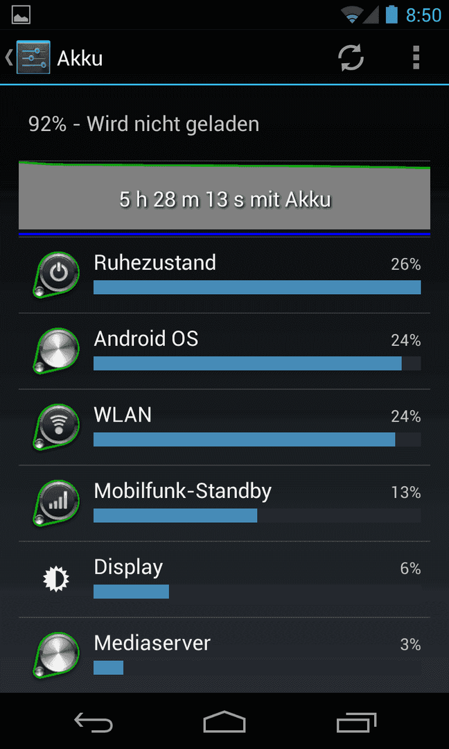

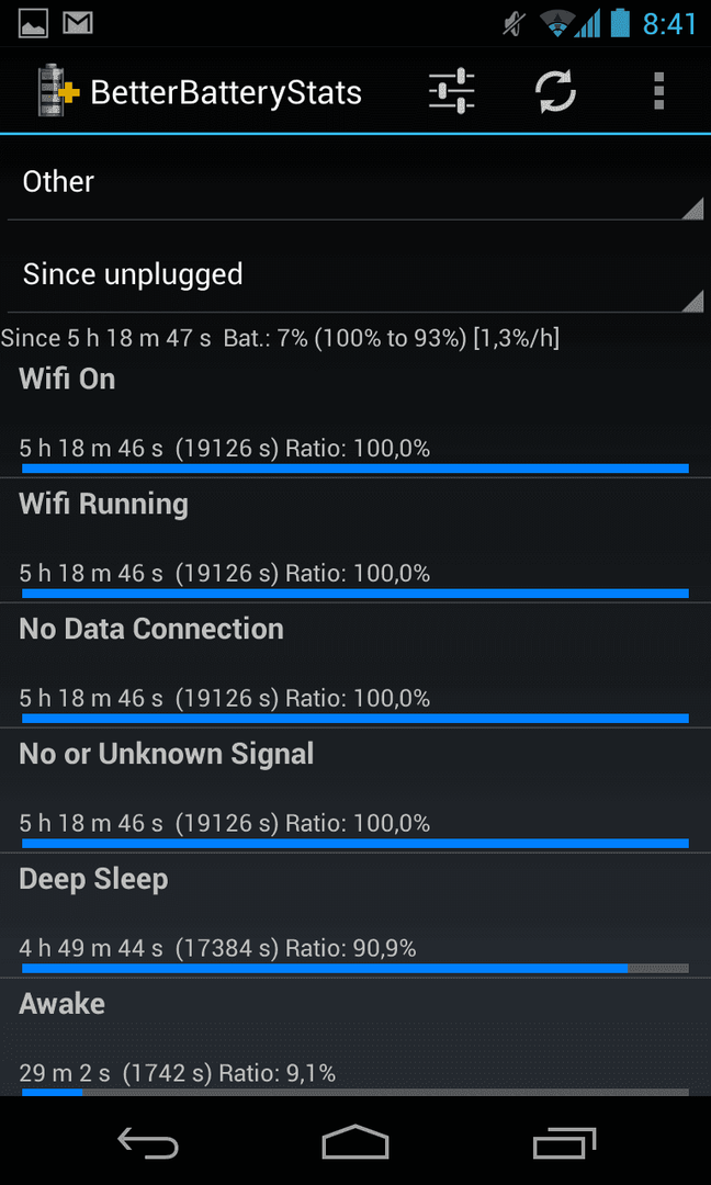

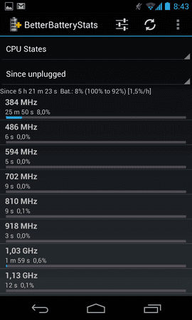

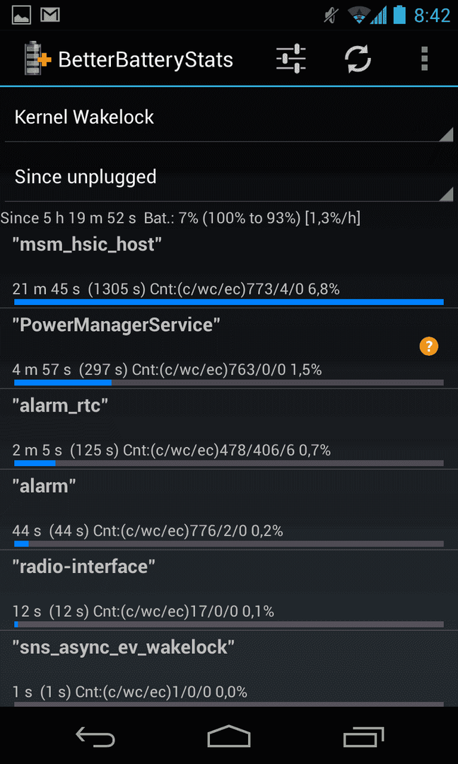

hallo,
auch ich seh noch nicht so recht durch in der APP.
hab mal grob paar bekannte stromfresser die hier im forum genannt wurden deaktiviert.
kann jemand von euch mal drüber schauen, ob noch etwas auffälliges zu finden ist und mir sagen was die uhrsache ist.

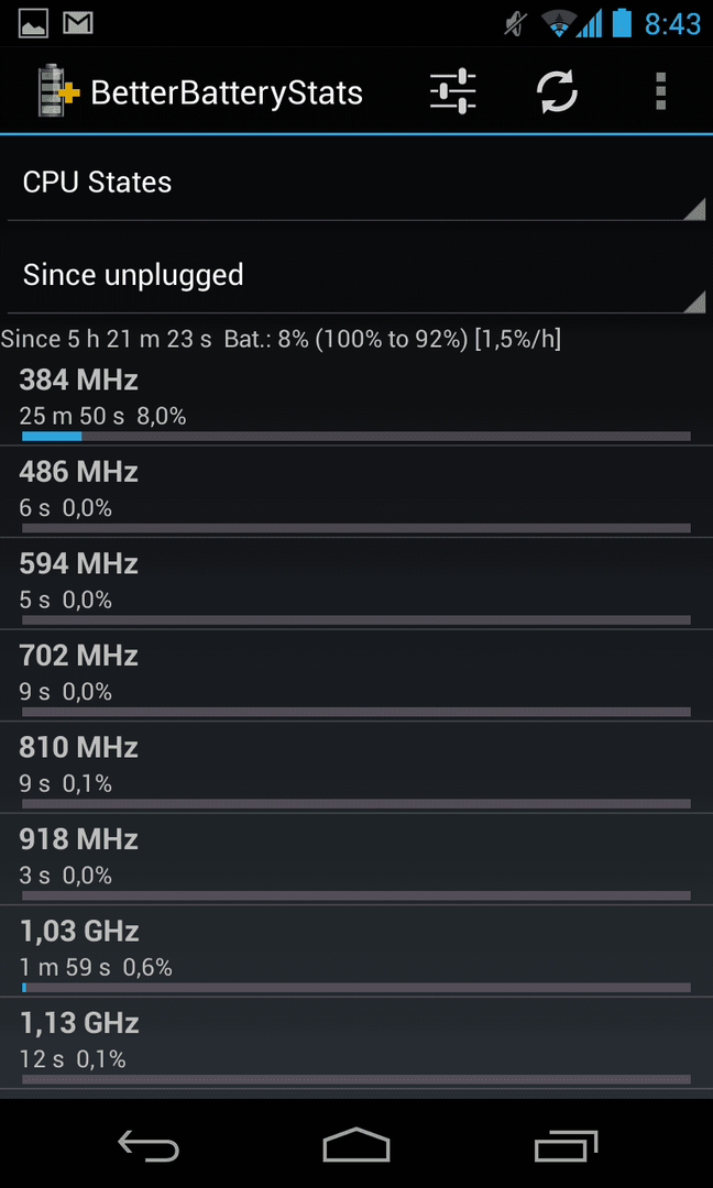

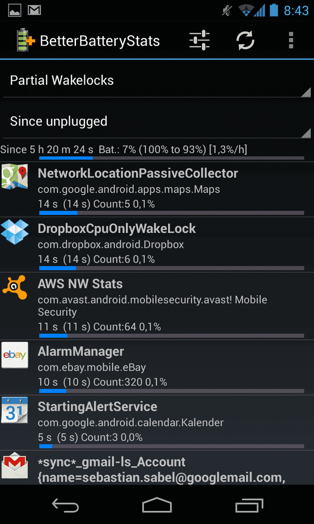

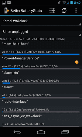

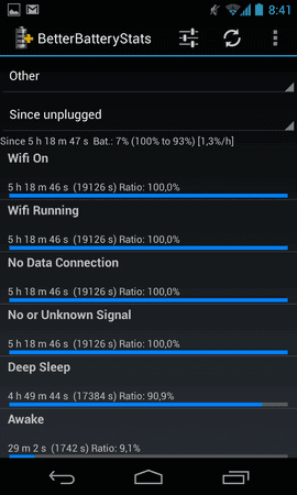

deep sleep war bei mir bei 90,1%
hatte das Nexus 4 in der nacht für knapp
5std. in ruhe liegen gelassen.
  • BetterBatteryStats-2012-12-19_084124884.txt

@Coldhand: Das folgende vielleicht als Ansatz, denn ich lerne auch erst, die Statistiken zu lesen: Du hattest WLAN permanent an und die folgenden Dienste haben viele Wakelocks:
GTALK_ASYNC_CONN_com.google.android.gsf.gtalkservice.AndroidEndpoint (Google-Dienste): 1 m 7 s (67 s) Count:142 0,4%
AlarmManager (Android-System): 37 s (37 s) Count:396 0,2%
com.ebay.mobile (com.ebay.mobile.eBay): 20 s (20 s) Count:636 0,1%
