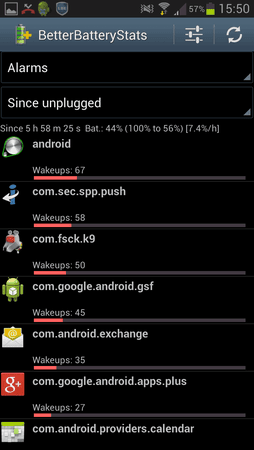

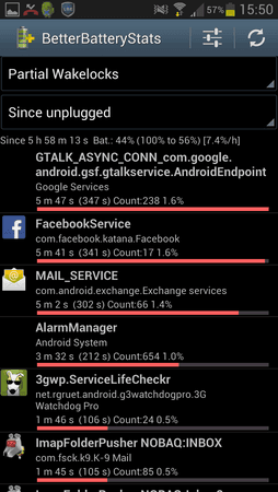

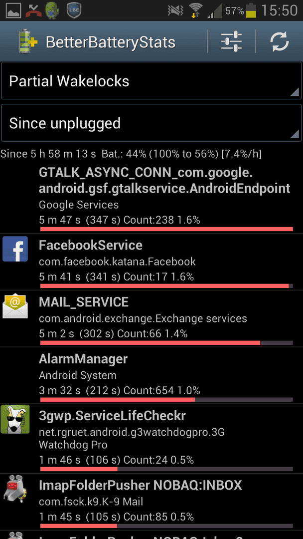

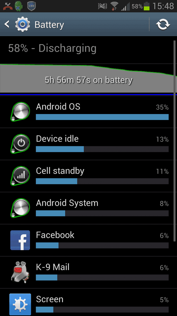

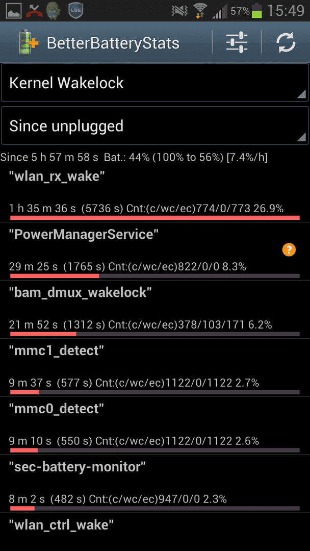

Hi,
Kann mir jemand bei der Interpretation der folgenden Screenshots helfen? Bei meinem SGS habe ich manchmal um die 2%/h im Standby und manchmal OHNE ersichtlichen Grund bis zu 5%/h. Es ist nicht Data, nicht WLAN, nicht BT, alle Energiesparmodi sind an, und Apps hab ich mittlerweile fast alle mit TiB deaktiviert (zum das "Smart"phone zu einem unbrauchbaren Klumpen gemacht). Dabei ist immer "Android OS" oder manchmal "Android System" EXZESSIV hoch, es werden aber keine Details/Apps angezeigt und auch anhand von BBS werd ich nicht schlau.
Eindrucksvoll zeigt sich das anhand der Screenshots von heute (siehe Anhang): Anfangs ganz OK mit ca. 2%/h, dann kam auf einmal ein Knick und hab nur mehr 58% in 6 Stunden!!! Unglaublich! Das Telefon wurde NIE benutzt, kein Telefonat, 2x zum auf-die-Uhr schauen eingeschaltet.
Danke fuer saemtliche Hilfe(n)!

Die Wakelocks von WLAN sind relativ hoch.
Schalte WLAN nur ein, wenn Du es brauchst.

Das ist dann aber nicht die Lösung des Problems, sondern eine Umgehung! Ich würde mir eher mal Gedanke darüber machen, woher die vielen wlan_rx_wake Wakelocks herkommen und wie das ggf. zu beseitigen wäre. Das hängt vielleicht auch von der WLAN-Infrastruktur ab, sprich: evtl. tritt das Problem nur ein einem bestimmten genutzten WLAN und nicht in allen genutzten WLANs auf. Das würde ich erstmal eingrenzen und dann mal einen Blick (sofern möglich) auf die Router-/AP-Konfiguration werfen.

Deine Screenshots von BBS sagen da aber etwas anderes aus! Bei den Kernel Wakelocks steht nun mal wlan_rx_wake an erster Stelle und das auch noch mit einer so langen Zeit und so vielen Counts, dass es schon verdächtig ist. Wenn du WLAN auf deinem Handy komplett deaktivierst, darf dieser Wakelock m. M. n. nicht auftauchen (vorallem nicht in diesem Maße!).
Ja, sehe ich auch so, die Wakelocks kommen vom WLAN und sollten sicher weg sein, wenn das WLAN aus ist.
Zum Erforschen der Gründe für diese Wakelocks kann ich nur sagen, ich habe mich seit ICS intensiv damit beschäftigt (bei GB hatte ich kaum welche), das ist 1 Jahr.
Ich habe die Ursache nie gefunden. Alle Tipps ausprobiert (unterschiedliche Router und Einstellungen), IP6 dekativiert usw. Ich habe keine Lösung gefunden. Daher ist für mich die Umgehung des Problems das kleine Übel. Ich vermute, liegt an einer unsauberen Programmierung in JB. Vielleicht kommt mit 5.0 die Lösung.

Wenn du telefonierst, wird z. B. der Kernel Wakeup RILJ in die Höhe gehen, aber das hat ja nichts mit dem verdächtigen WLAN-Wakeup zu tun. Das kann man schon differenzieren!

PS: Deinen Screenshots nach liegt es nahe, dass Android OS den Kernel Wakelock wlan_rx_wake beinhaltet und deshalb so hoch ist. Damit wären "Android OS" in der Standard-Ansicht und "wlan_rx_wake" bei BetterBatteryStats wohl ein und das gleiche Problem. Das ist nur eine Vermutung meinerseits, die aber aber für sehr naheliegend halte.
