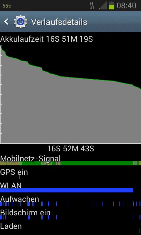

Erstmal Entschuldigung für die banalen Fragen, aber irgendwie kapier ich den Worklow mit BBS nicht so ganz. Mein Englisch ist auch nicht grade das Beste... :huh:
BBS ist nun installiert und ich möchte damit den WakeUps auf den Grund gehen, die ich seit der Installation von JB 4.1.2 LSD auf meinem Galaxy S2 habe.
Beim Start von BBS zeigt es mir momentan "no references set yet". Soweit ich in diesem Thread bisher gelesen habe ist das normal. Ich habe jetzt die beiden Auswahlfenster und auch in den Voreinstellungen "Default Stat = Other" und "Default Stat Type = since unplugged" eingestellt. Zusätzlich die Option "Fallback to since boot..." deaktiviert.
Mein Plan wäre nun, Heute Abend das Handy erst komplett zu laden, vom Ladegerät abzustecken und wie üblich einfach über Nacht so "liegen zu lassen". Morgen erhoffe ich dann den seltsamen WakeUps auf die Schliche zu kommen.
Ist das soweit OK, oder muss ich noch etwas beachten oder zusätzliche Einstellungen erledigen?
Noch ein ganz blöde Frage: So wie es bisher verstanden habe, reicht es, einfach Morgen Früh BBS zu starten und dann sehe ich die Auswertungen, bzw. kann ein DumpFile erstellen und Euch dann mal zeigen. Ist das so richtig?
Hier mal ein Screenshot wie es aktuell aussieht:
Mit der 2.3.6 hatte ich Abends, wenn der Bildschirm Aus war, absolut keine WakeUps. Mit JB 4.1.2-LSD sind nun etliche davon zu sehen, entsprechend geht der Akku in die Knie. Mit 2.3.6 waren es höchstens 4-5%, mit JB 4.1.2 sinds nun ca. 15% im gleichen Zeitraum. Besonders der "Knick" respektive erhöhte Akku-Verbrauch in den Morgenstunden ist auffällig. Den gabs mit 2.3.6 nicht...
Wie geschrieben, sind das Voreinstellungen. Die haben mit dem Logging selber bzw. dem Setzen der Referenz nichts zu tun. Das ist nur eine Komfort-Einstellung, damit man wählen kann, welche Ansicht standardmäßig aktiviert ist.
